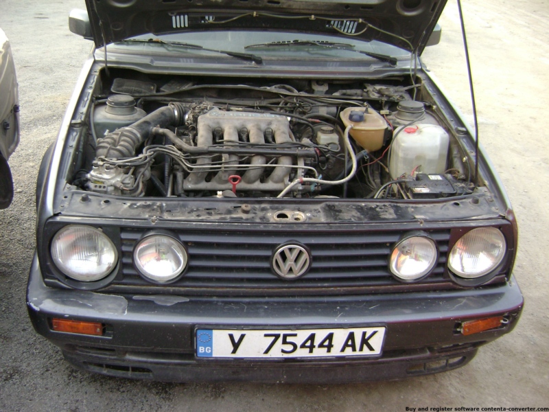

Мнениеот di4evv » Нед 31 май 2009 23:49
ето и една снимка на нищо неподозиращия донор mhihi преди да бъде разглобен
