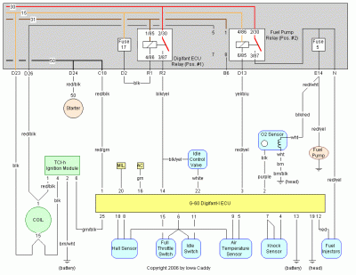

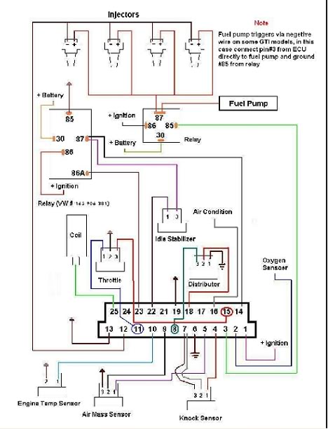

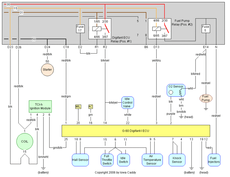

ето няколко и от мен
от този линк също може да се свали схема която е доста подробно описана и всеки ще може да си я направи. http://www.snstuning.com/DIY/Digi%20Diagrams/ecu.htm

martveca написа:ето няколко и от мен....
Между двете схеми, които си публикувал има разлика в pinout-а....

Това успях да намеря, втората схема със сигурност е правилна, защото съм слагал ЕКУ от Г-60 точно по нея и работи, не съм имал проблеми.
