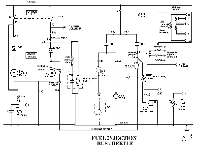

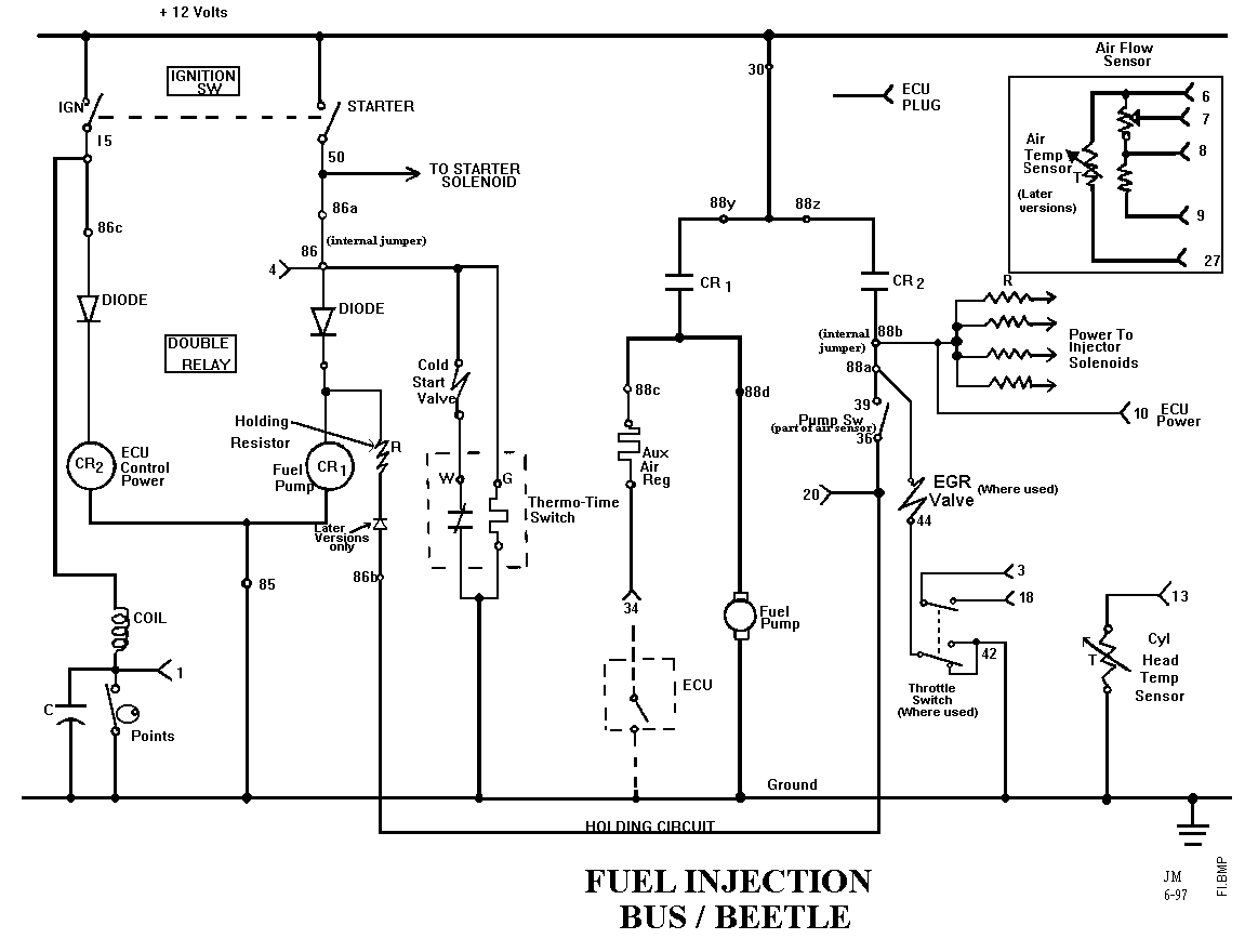

ето още една схема при, която инжекторите са в паралел
честно казано намам идея, каква е идеята?

Мисля, че някъде имаше тема за окабеляването при мега-та, там не впръскват всички едновременно.
