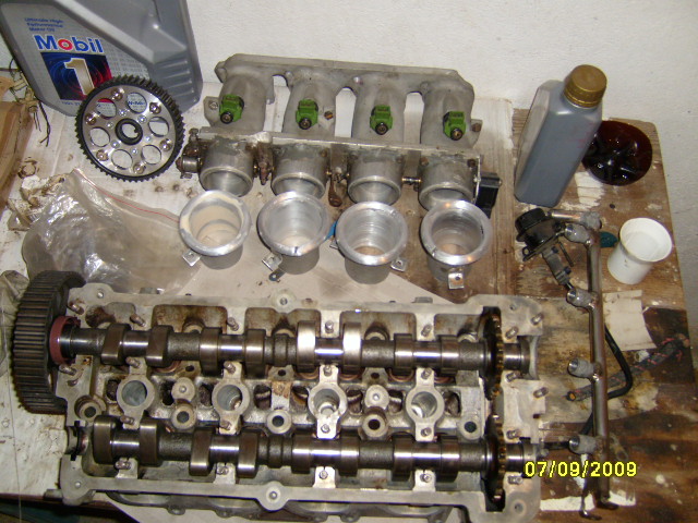

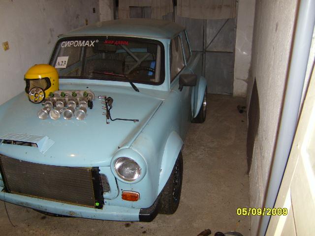

Свястна тема няма да родя(оправданието е"няма време" :mrgreen: ) а и докато кача една снимка тя вече остаряла :lol: .Затова слагам линка:
http://dakaracing.snimka.bg/?profile,albums
Все пак поставям и нещо тук :wink:

Отдолу нагоре :D :блок АБФ(благодарение на NenoG60 :bowdown ),че мотора го купих от Дупница и се оказа пълна скръб :mad: .Бутала-стоковите на v1ado,ревизия и челен шлайф на блока 0,4мм.Ревизирана и портната глава със затворени улеи за впръскване,шлайф 0,6(шлайфиста преценил че толкова е достатъчно :banghead: а може 1мм без риск да закачи гнездо.Валове 279/268 на 11,5.Изпускателен 4-1,дросели 52мм с дюзи 300куб,тромпети 80мм периферия.Мегата не знам коя версия е понеже там помоща е от GOLF2GTI16v-белия голф2 20v турбо от Шумен.
Раздвижна ролка от Проспиид и надявам се зъбчатка до коледа :mrgreen: .
Ако се сетя за друго ще допълвам.

Отсега да разочаровам всички които ще следят с интерес-сигурно през зимата ще сглобявам :( .Което не е чак толкова лошо понеже няма състезания а и широколентова сонда за настройка не съм купил.Дино не се предвижда-в семейния бюджет липсва такова финансиране :lol: .Главата май ще я резна още малко,че идва~11,3 степен.Трябва да махам пак 16 клапана а ги сложих 2 дена преди веста за отпадане на състезанието :mad: .

Не съм го теглил.Във фирмата имаме електронен кантар но за да го претегля трябваше да го кача на буса и тн.С жълти номера е и не е желателно да в мърдам извън гаража :( .Взех друг кашон със същия цвят и ще му слагам 1.1,толкова дава закона :banghead: .Търся такова моторче от Поло с нужната периферия и да има хляб в него за 500км :lol: стига цената да е като за сиромах :mrgreen: .На платформа ще ходи на комисия и в КАТ.Нататък се сещате какво ще стане :twisted: ,е в разумни граници все пак съм на 40 :lol: и макар и с примеси кръвта ми се лее а не кипи :Mr Green Fun .
Със стартирането проблемите бяха два-с обикновенни гуми първа на средна газ да не ги опали.После ми попаднаха Тойо с протектор като сликовете на тази марка и размер 195/45/14.С тях техниката на старт стана-на 2000 леко превъртам с малко газ и като захапят до ламарината.Обикновено удържаха и комбинацията от ниско тегло с малки гуми долу-горе оправи старта а повечето знаете колко тегли КР-а под 4000 :shock .
Пробвах със сликове-държаха на силен старт но предния тампон не беше твърд като сега и двигатела се опитваше да влезе при мен :lol: с такова скачане на предницата,че падаха винтове от мукавата :mrgreen: .
Всички казват,че печеля от ниското тегло :!: Хайде заедно да разгадаем защо когато беше Голф на моята отсечка финиширах с 155км/ч а като стана Траб с 145 и трябваше да ровя доста в железата докато стигна 175км при 7100 на 4 скорост с тези гуми :stll think: .Този мотор май ще се качва на Корадо и ще видя как ще движи нормална кола :wink: .
