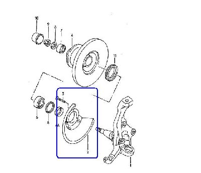

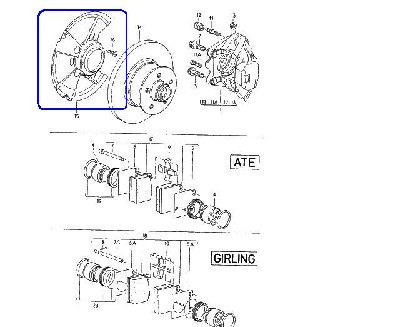

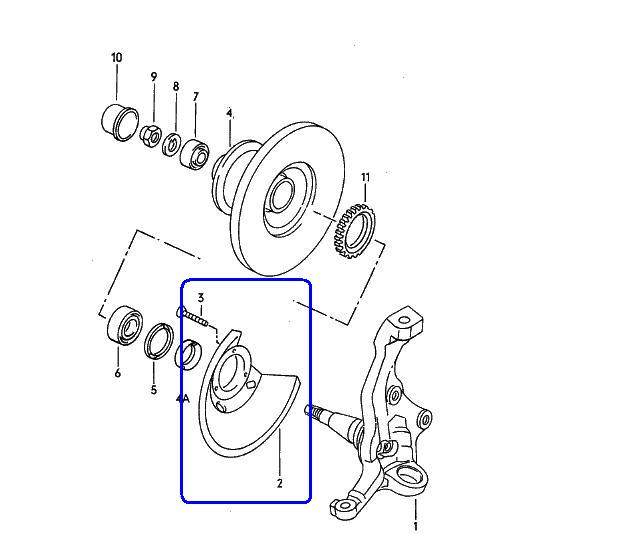

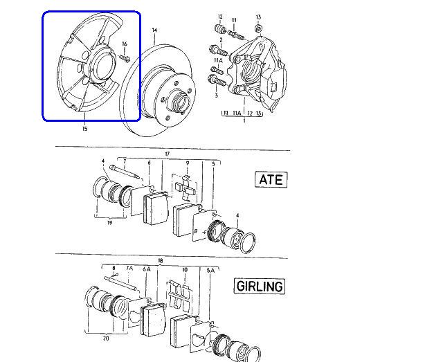

само една забележка имам-направи си т.нар. мъдгард, ламарините зад дисковете. помагат.

vaskoto1 написа:иване, батко, тебе как те пере токо-никой досега не съм виждал да е толко :screwy
:bowdown
нечовек си.
:bowdown
Васе, я метни една снимка на този мъд-гард да видя за какво ми говориш - Mud guard ? :)

нещо такова... 8)

vaskoto1 написа:нещо такова... 8)
Да, явно равилно помислих че за него става дума, мисля да запазя оригиналното и само леко да го "подстрижа", колкото да пасне новия апарат.
