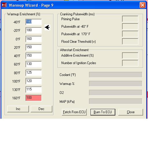

Тайната за твоя проблем се крие в "Warmup Enrichment". Crank/warmup --> Warmup wizard
Прегледай какво има там. В общи линии процентите трябва да намаляват когато колата загрява -> отстрани има градуси на водата и когато работи колата в розово е оцветена клетката която е активна.
Пробвай да вдигнеш с по 10-20% клетките преди 50 градуса и кажи какво става?
Можв да изтеглиш моя MSQ и да видиш как е при мен, но за всяка кола е различно.
Ето ти един пример:
Последната клетка при 71 градуса трябва винаги да е 100%!!!

:) благодарен съм ви колега нещата се случиха,стана ок нечакам по 10-15мин. докато по загрее :D
