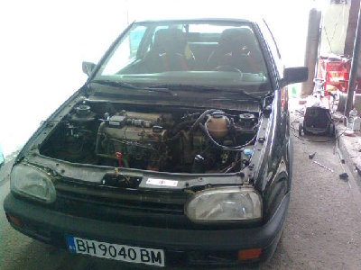

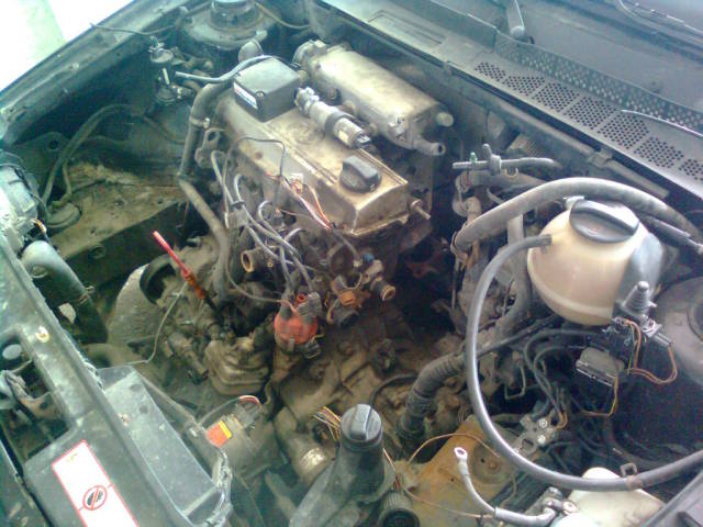

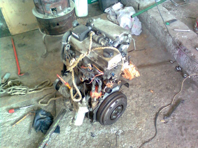

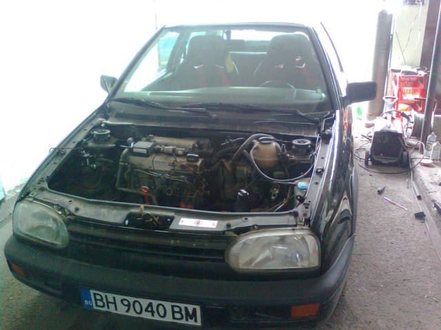

Такаааа... Колата е голф 3 ГТИ едишън и е в много добро здраве, но собственика и е така ентусиазиран да има има нещо "духащо" под капака, та хешихме да и боднем едно Г60 което ми се моташе в краката близо година. Идеята е колата на първо време да се подкара с турбо от дизелак 1.9 на 1бар. а след това като колегата събере кинти ще се мисли за нещо по-сериозно. Стария 2Е мотор ще се пуска в продажба, но за сега цена не мога да кажа без да съм се консултирал със собственика.
Утре се започва работа по демонтажа на 2Е-то, а до края на другата седмица се очаква да сме приключили. Снимки ще има достатъчно и дано всичко мине ок.

Ето снимки от днешната работа :)

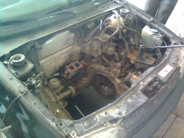

Мотора е в коша. Следва оборудване. Ето и снимката :)
