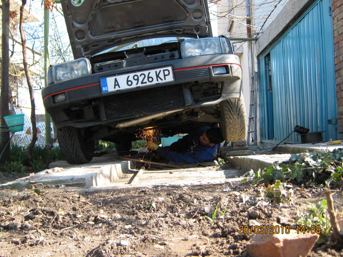

с малкия флекс не стана-да опитаме с големия :Mr Green Fun mhihi

21.03.2010

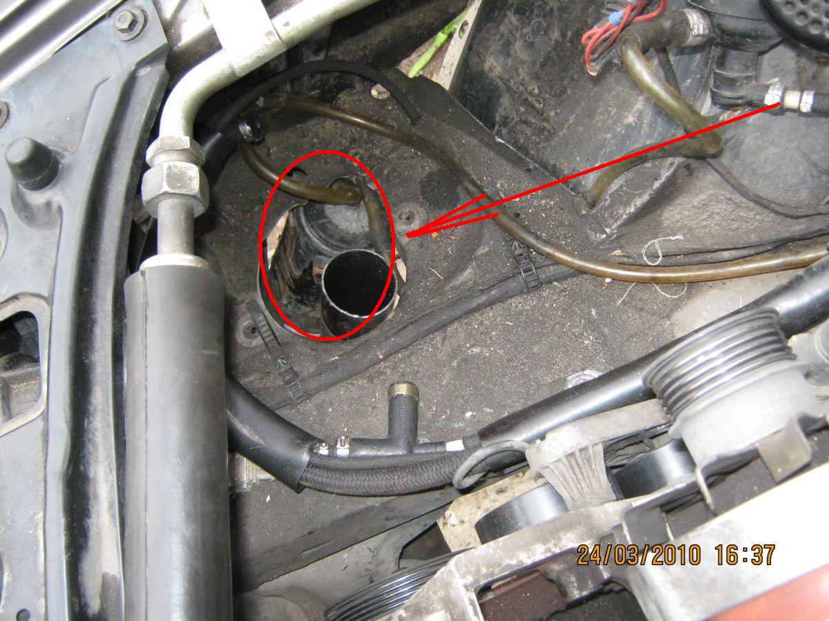

Здр!Днес окончателно довършихме колектора изпускателния и фланците му.Има снимки в процес на работа как става,но забравих да снимам крайния резултат.Авера прави колектора,а аз турбо пътищата,които станаха доста къси.Тръбите на снимките, като ги видите са виснали защото не съм ги затегнал, 50Ф-са,понеже нямаме CO.Сега са само точкувани и трябва да ходим при някой който има.Утре ще се поизпилят тръбите от предишните заварки и ще направим едно пробно сглобяване!

айде на снимките :twisted:
Изображение mhihi

А тая мизерия що не я разкарате?

Ами, нали е нещо за бензиновите пари,ако знам че може без нея ще я махна!
