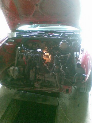

здравеите колеги! ето доиде време и за моя проект- голф 1,8 sincro- вече 2,0 16V. а ето и малко снимчици. :D

Колега ще бъдеш ли малко изчерпателен :wink:

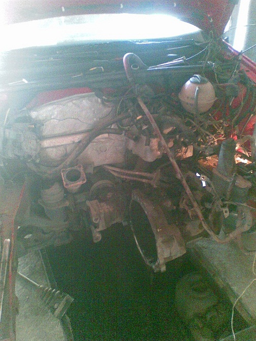

добре колега. Значи одавна мислех за проект който да бъде следния- на моито голфче което е 1,8 синхро да му сложа 2,0 16V GTI както си е със синхрото. нямах пари за двигател но ми падна цял ударен(отзад) голф ГТИ. Взех го и днес започнахме с един приятел да сваляме моя двигател. Свалихме го и тука са се появи един въпрос: дали да си карам колата със синхрото или да си сложа неговата скоростна кутия(която е с блокаж на предния мост) и да махна синхрото. поразгледахме скоростните кутий и почти няма разлика. Разликата е че на кутията(ГТИ) трябва да се нарежат 4 резби за да се сложи раздатката от синхрото на нея. утре ще продалжим с работата и ще видим какво ще стане :roll: :wink:

Здрасти колега ,добре си я намислил но кутийте са различни.Като махнеш раздатката ще видиш ,че от кутията (sincro) излизат : тръба със шлици (за задния мост) и в нея вал със шлици (за дясната предна ).
Здвижването се разделя в кутията а раздатката е само ъглова предавка. :да:

значи по въпроса за скоростната кутия. скоростите влизат трудно дали ако се сменят помпите на съединителя ще се оправи или проблема си е от самата скоростна кутия?...

колега неможеш да смениш кутиите тази на синхрото освен захвата има и два отвора за маслото гледай добре и мили свали раздатката и ще видиш

ilian_rm написа:добре колега. Значи одавна мислех за проект който да бъде следния- на моито голфче което е 1,8 синхро да му сложа 2,0 16V GTI както си е със синхрото. нямах пари за двигател но ми падна цял ударен(отзад) голф ГТИ. Взех го и днес започнахме с един приятел да сваляме моя двигател. Свалихме го и тука са се появи един въпрос: дали да си карам колата със синхрото или да си сложа неговата скоростна кутия(която е с блокаж на предния мост) и да махна синхрото. поразгледахме скоростните кутий и почти няма разлика. Разликата е че на кутията(ГТИ) трябва да се нарежат 4 резби за да се сложи раздатката от синхрото на нея. утре ще продалжим с работата и ще видим какво ще стане :roll: :wink:
е те тука грешиш, в кутията няма нищо, доколкото знам само тди-то има малък процент шпер, много малък в кутията, гти-тата са с ЕДС- който е към спирачките по скоро и работи с спирачните апарати. Така че ако става си остани с твоята кутия

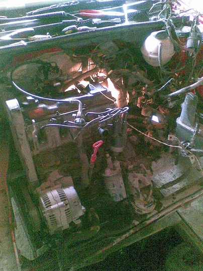

а това е 'сърцето' :mrgreen: :mrgreen:

:applause: Браво колега хубаво начинание но внимавай гледай мери питай да няма после :banghead: Успех. :да:

давай смело слагаш новия мотор със притискатела махувика и феродото от стария на скоростите от синхрото и даваш гас смени си феродовия диск с нов най добре може и да се оправи ппроблема със скоростите саединитела ти нее с помпа а с жило може и него да смениш ако е порасплетено :да:
