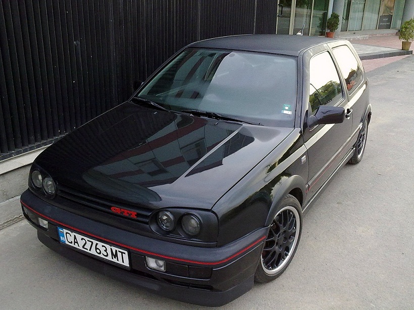

имам голф4е 3 гти 115 кс с мотор 2е,и много си обичам колата,но се замислям за едно проектче да подменя сърцето с абф-150кс.
като за начало бях решил да е вр6,но понеже несъм глупак и 1 си правя сметките реших че вр6 не е по силите ми,и се замислих за абф-4ето.
разполагам с следните неща: много желание,гараж,1200 лв(засега),и съм намерил едно абф което включва всичко необходимо за трансплантацията.(двигател+инсталация,скорости,механизъм жила до ск.кутия,помпа съединител,еку,колектори-генерация,километраж)мисля че това е достатачно-ако греша ще се радвам някои ЗНАЕЩ да ме допълни.
имам и желанието да направя една хубава тема,стъпка по стъпка.
затова ще помоля колеги, които искат да помогнат,да направим всичко това :heeeavy metal ,да изпием много бира,и направим едих хубав проект. нека се отзовът.
обещавам на всеки които иска да помогне. моето приятелство,да лъсне в темата с снимка,много бира(ако пие),и други далаверки mhihi .
ето го и моя синковец..хаххаа
склонен съм които помогне да сложа новото сърце,да вземе старото.(което хич не е зле)
