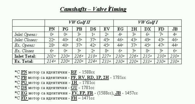

Някой знае ли колко градуса е заводския разпределителен вал на PG (G60) мотор?

220

Мерси! И аз така мислих, ама един ми вика 250 :shock
А фазите и лифта някой да му знае случайно? :oops:

Фазите са:
Inlet opens: 0˚
Inlet closes: 40˚
Ex.opens: 40˚
Ex.closes: 0˚
Total lift was 10.16mm
Това открих аз 8)

Inlet opens: 6˚
Inlet closes: 49˚
Ex.opens: 45˚
Ex.closes: 8˚
Intel Total: 235
Ex. Total: 233

LuIS написа:Inlet opens: 6˚
Inlet closes: 49˚
Ex.opens: 45˚
Ex.closes: 8˚
Intel Total: 235
Ex. Total: 233
Това означава ли че е най-агресивния СТОК вал за 1.8 8 клапана

Поне който аз съм виждал да, ама това нали е за механични (ако не греша)?

Незнам от каде съм свалил тази снимка, може и от форума да е.Дано да ви е полезна.

Има значение за какъв тип повдигачи е вала.
За хидралични и механични са различни и несъвместими

GX = G60 = 2E като номер Венто.

А на 2Е-115 колко градоса е вала :bowdown .

221, на ABS и RP - 216.
