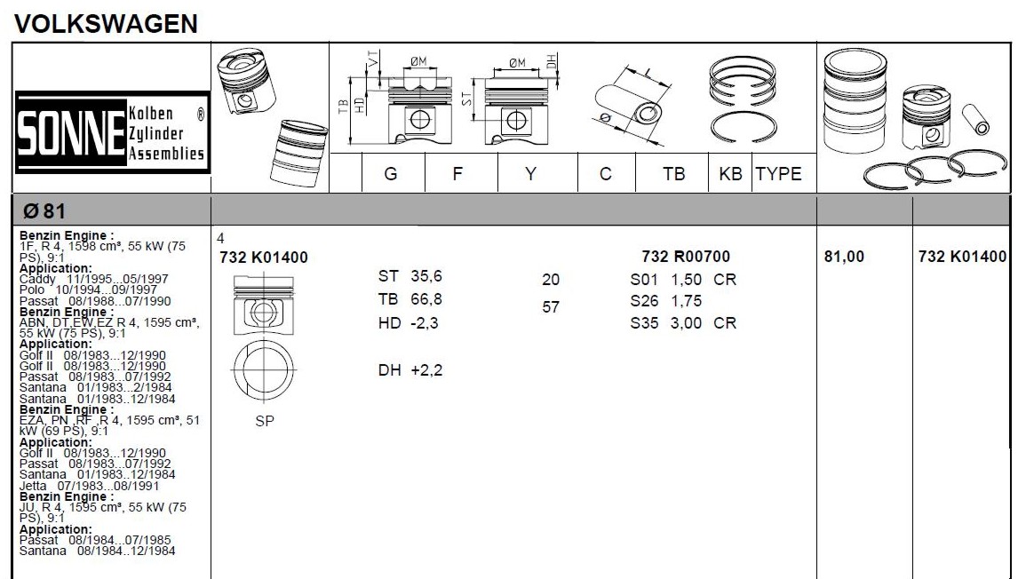

Трябва ми чертеж (скица) с размерите на буталата на 2Е, ABF и ABK (от AUDI 80) двигатели. Ето като този:
Благодаря предварително!

това смятам че ще ти свърши работа, и за всички кодове:
http://www.motorenteile.mahle.com/eLIZA ... -366955307

Да, Пеше - точно това ми трябваше! И цяла вечер рових в на Мале сайта - знаех, че го има, но не го намерих. Мерси мноооого! За благодарност ще ти пратя едно стопове днес mhihi
