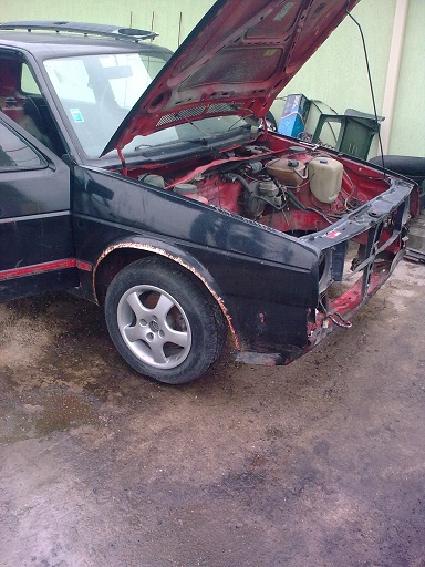

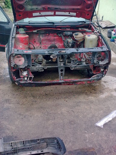

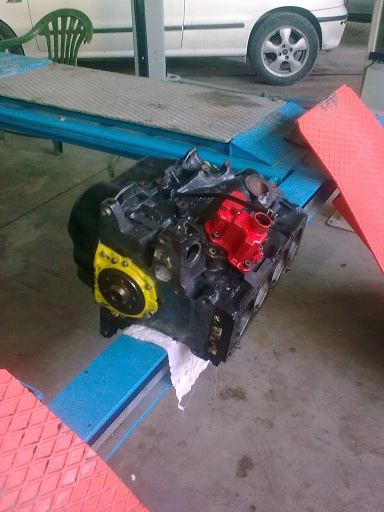

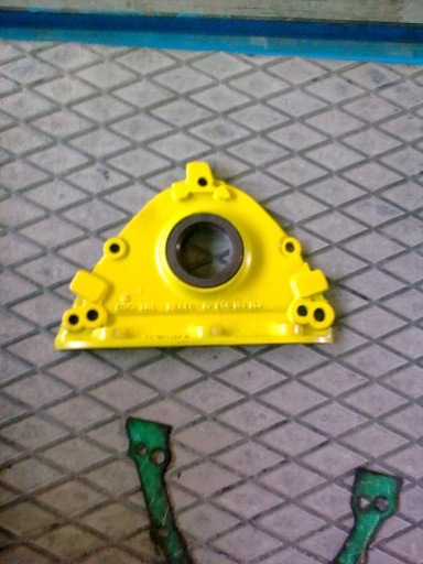

Ами нека и аз покажа какво подготвям....

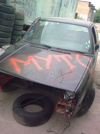

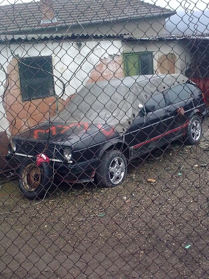

така значи.. двойчето се прави за състезания в рали крос...
ето какво представлява в момента....

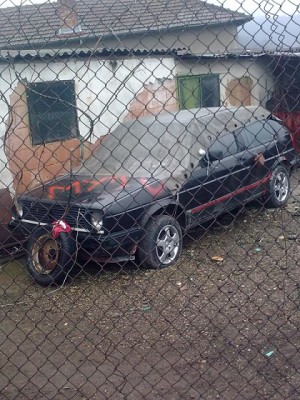

отидох в една морга и си го купих гол голеничак от там...

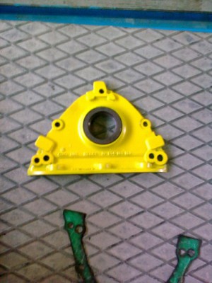

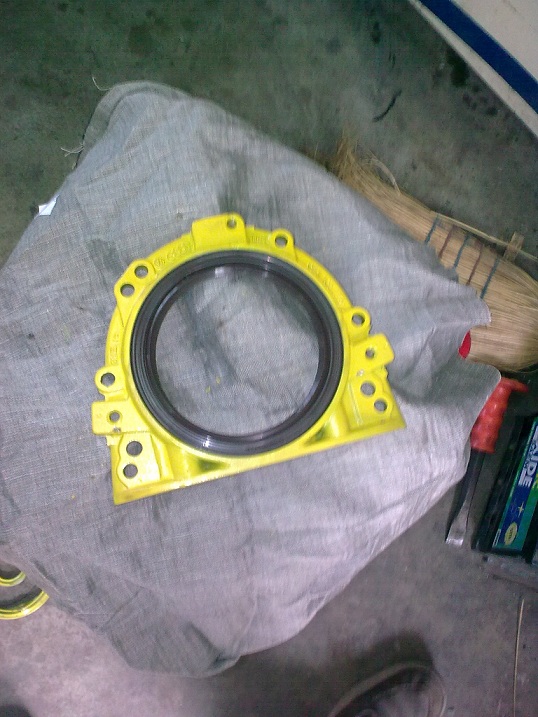

така двигателя е 1.8 ADZ от този двигател бях останал с много добро впечателение, бе ми на сеат кордоба и с него вървеше мн ама мно приятно... след като го отворих се разбра че двг има счупено бутало.. смених го, смених сигменти и лагери...и купих цял комплект гарнитури за него

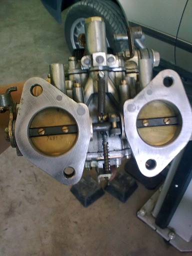

работи се още по главата.. те първа ще се сменят водачи на клапаните и ще се носят клапаните на машина, след това и райбероване, пастване и така:)

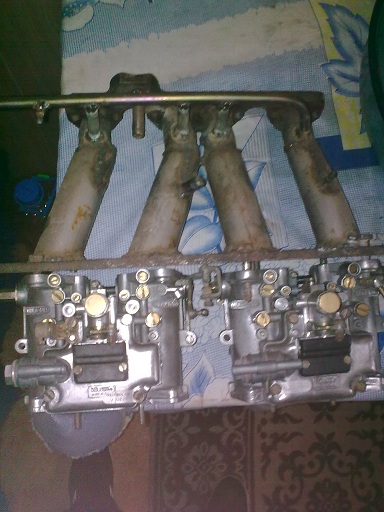

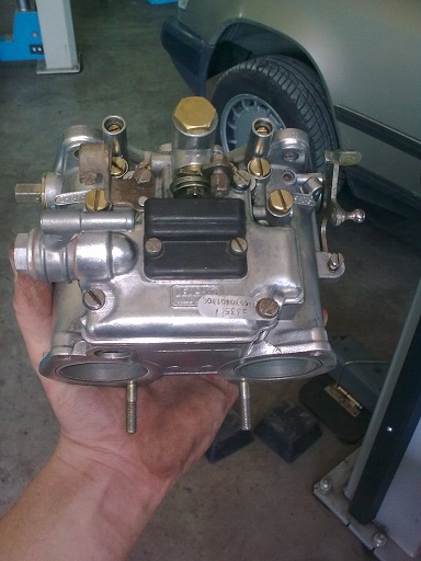

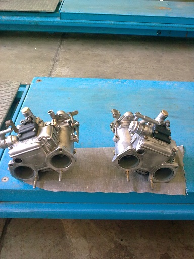

другото което е прави се колектор за нея.. умувахме колата с какво да я палим.. дали моно с преработка дали да и сложа пълна инжекция от опел или Vw но се спрех на доказаните карбове :) dellorto DHLA 40 :)
този колектор купих и сега се преправя :)
хубавците са напълно обслужени :)

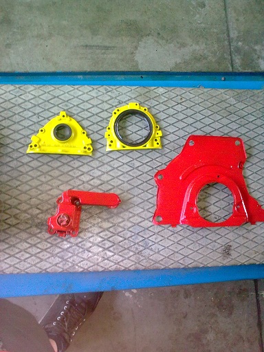

така да вметна че и двг бе голеничак.. та и за него всичко се набавя леко по леко..
ето някои неща.. :)

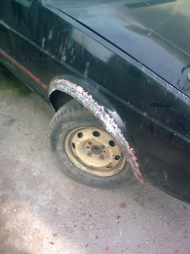

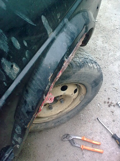

ии естествено, колата се прави когато има време и средства :)

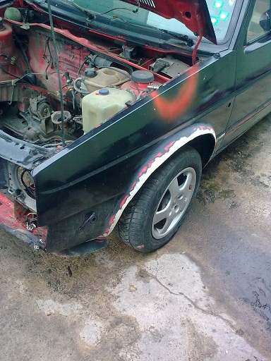

таа.. започнахме между временно докато колекторите станат готови да се обърне внимание и на купето :)
завършено :)

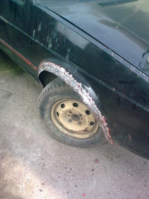

ужас.. реших че много кит ще отиде и запалих шлайвчето и кръц :)
мислех да ги китосам и изправя... но за там кадето ще ми е нужна.. няма смисал да хвърлям излишни пари и труд.. има пластмасови за това :)

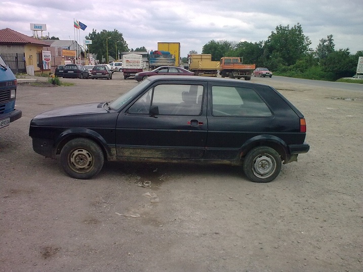

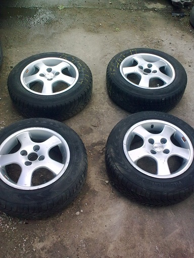

е бе много грозен и нямаше начин триябваше едни джантета да му се сложат :)
колегата реши да го тунингова :)
рекарото е на лице :Д :Д :Д :Д

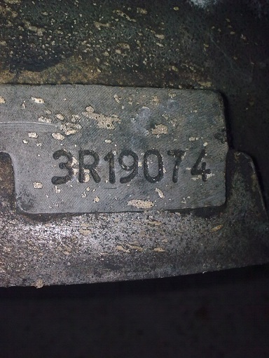

и със скоростна кутия се сдобихме :) това и е кода !

Малко ме съмнява че ще успеете да съберете карбураторите с тази дължина на тръбите за смукателния колектор.правил съм ги доста по къси и накрая не можах да сложа филтри.

polski-grizach написа:Малко ме съмнява че ще успеете да съберете карбураторите с тази дължина на тръбите за смукателния колектор.правил съм ги доста по къси и накрая не можах да сложа филтри.
колега погледни какво пише отгоро й на снимката на колекторите !
колектора ще бъде 9 см + фланците !
