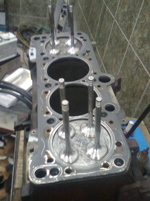

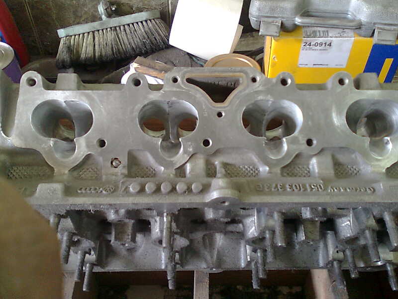

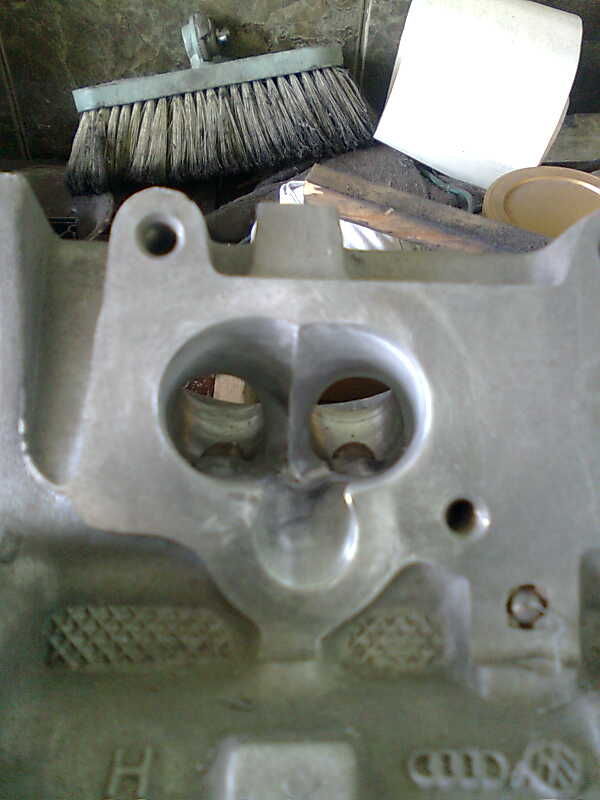

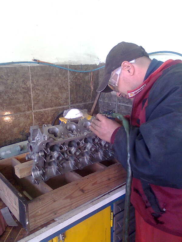

Тук вече главата е на масата за портване :wink:
ето и братовчед ми вече в деиствие с машината

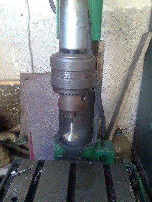

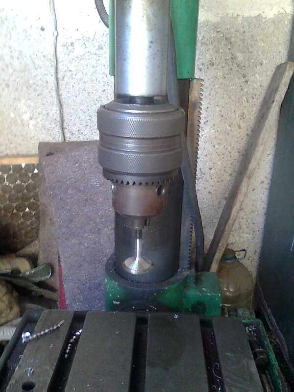

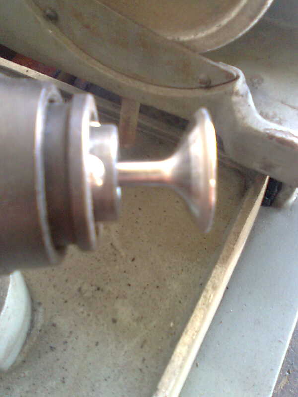

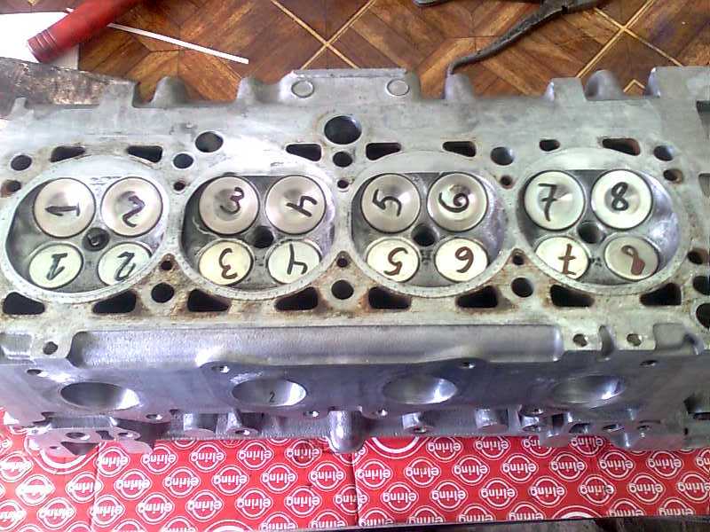

ето и следващата част от рабоатата по мотора :banana
лъскане на клапаните на бормашината
ето ги вече и лъснати както по добава
ето и главата най накрая портната..

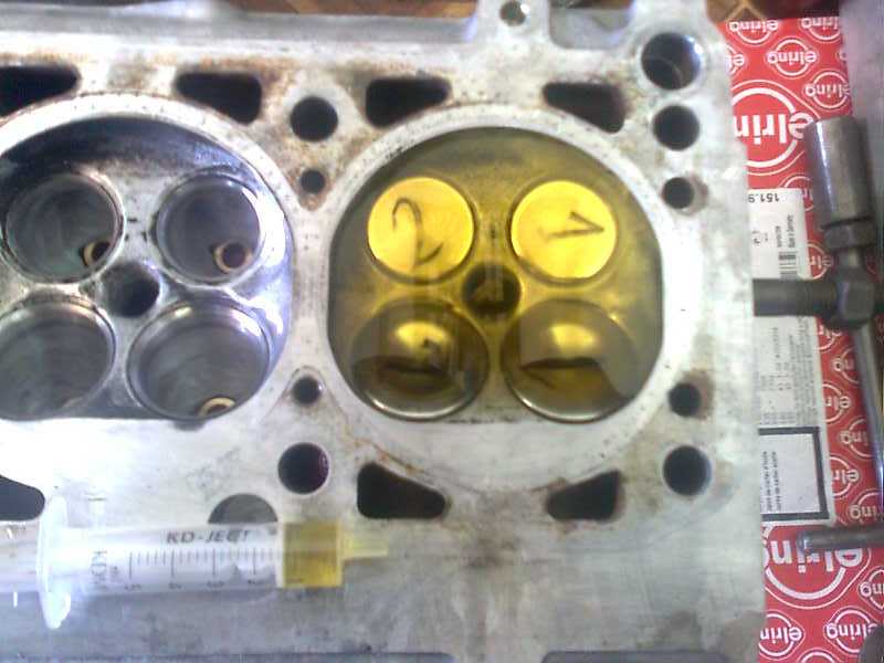

трябваше да измерим и горивната камера за да може да се сметне степента на згъстяване и да се сметне колко трябва да се отреже главата :bowdown
ето и камерата на главата която събра точно 48 кубика течност

Меренето на горивна камера се прави със стъкло отгоре уплътнено с малко грес. Това което се мерили по начина на снимката не е точно.
И да, 40мм карбове стигат за да върви порядъчно до 5500обр/мнн. после си трябват 45мм. Много време ми трябваще да асимилирам, защо немците слагат 45мм на 1.8 16v , но след като покарах разбрах. Не те карам да ми вярваш..просто споделям от личен опит.

За меренето на горивната камера в главата с стакло съм напълно съгласен че ще е по точно но не много по точно :? при нивелирана глава едва ли ще сбъркаш с 0,5 кубика пък и това не е първата глава измерана по този начин.За това че няма да му стига във високите малко се съмнявам и обеснявам защо!При предишния направен такъв мотор 2.0 16v преди 7-8 години с такива карбове беше качен на състезателно бъги участващо в автокрос.Наложи се да се ограничи до 6000 оборота че така писваще във високите че ни беше страх да не счупи мотора и аз от тогава сам толкова очарован от такъв сетъп.Но незнам можи би се е бил нацелил мотора с кутията понеже беше наредена както трябва.Ще се радвам и този мотор да се нацели :? но това ще го разберем по късно.Твоите мнения се едни от най компетентните във форума така че ще се радваме на тях каквито и да били те :beer А въпросното бъги стана републикаски с този мотор :bowdown

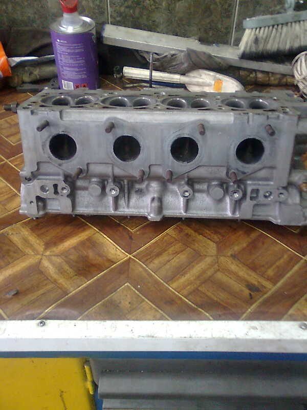

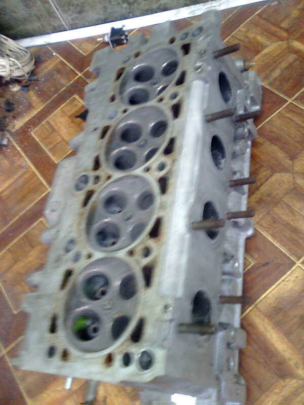

Още малко развитие...

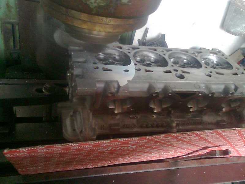

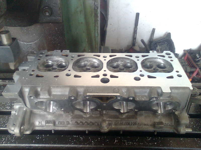

минахме и през фрезата :beer И благодаря на PACO за инфото :да:
по време на фрезоване
вече е готова
