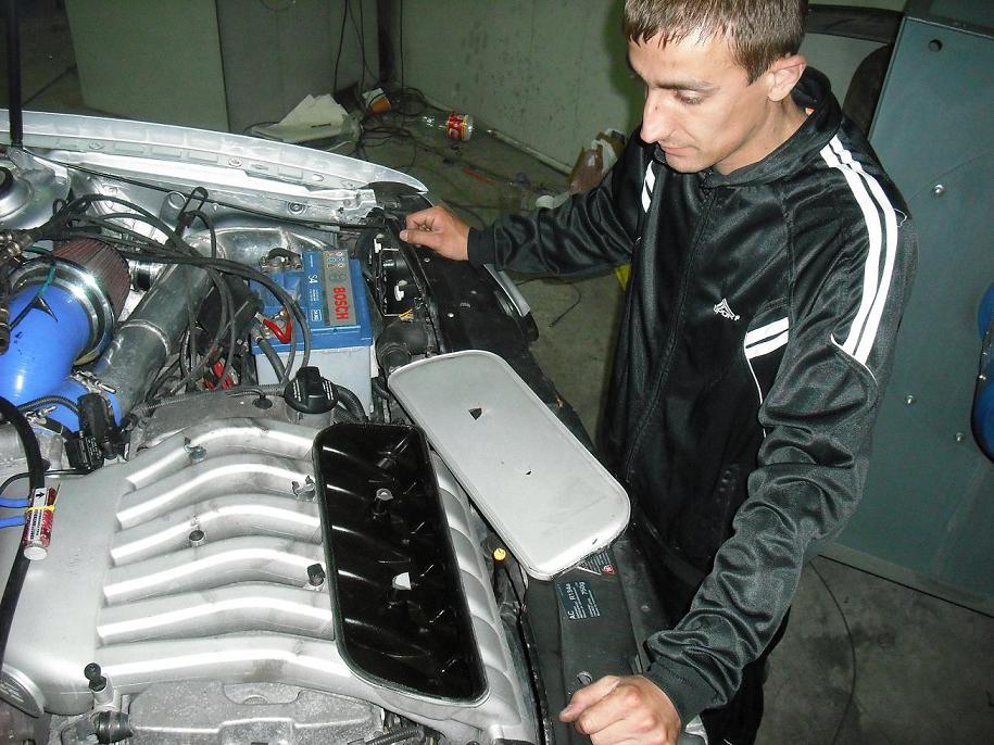

- tosho_vr6
- Мнения: 203
- Регистриран на: Нед 07 яну 2007 16:34
- Местоположение: Габрово
Re: VR6 2.8 24V - принудително пълнене, дискусия?
niikoo_1 написа:Дайте да си поговорим, какво може да се постигне от този мотор (със и без стокова карантия).
За 1.8Т/2.0 8/16кл/2.2 20V Turbo имам идея и знания колко издържат и какви части трябват, но при чайниците малко ми е тъмна Индия.
Най-вече ме интересува със стокова карантия на какви Нм и коне носи.
Интересуваме как е най-добре да се разреди (спейсър т.н. подложка) какви гарнитури трябва да се използват, каква степен на сгъстяване е подходяща.
Оригиналаната гарнитура на главата клингиритена ли е или метална, носи ли налягане?
Заводските биелни лагери стават ли за нещо?
Всмукателния колектор чета, че ако се остави оригиналния се пука при по-високо налягане.
Сток електроника до какви налягания може да се настройва и до колко е подходяща.
Какви турбини се използват най-често така като чета клоня най-много към Гарет ГТ35, Пресижън 6262 (6062), Гарет Т04 60-1 или някакъв еквивалент.
Имали проблем с охлаждането като се надуе, евтин вариант за маховик и съединител?
Тошко Вр6 от Габрово може да сподели, по неговия проект, какво е положението.
Първо да кажа и аз нещо по този въпрос какво мисля аз
Из цял сват казват че този мотор държи 450кс със сток карантия и на мен тва ми е целта около 430кс на мотор за сега съм 402кс
ча части който искаш да си купуваш за мотора не пести пари и за колектори гейтове буст контролери да не е китаец части
съединител за тези коне ще ти трябва хубав евтин вариант боксува от личен опит знам
охладители на маслата и на хидравликата и на маслото на мотора задължително
ако искаш да караш на Калояново ;
Подложката си я поръчах от Германия и ми пратиха 4мм дебелаи немога да зглобя мотора с нея направихси в бг нова 2мм и така карам с две гарнитури каква е степента на згастяване не знае и не ме интересува колата върви и стази която се е получила
ОТ два дена я карам колата на 1,5бар върви на умирачка и още мотора е здрав но ще върна налягането на 1,2бар за да съм сигорен за мотора и колектора който е от пласт маса на 2бара не държи колектора
ето какво става на 2бар
