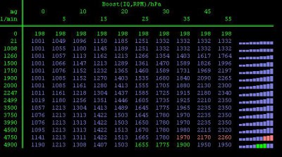

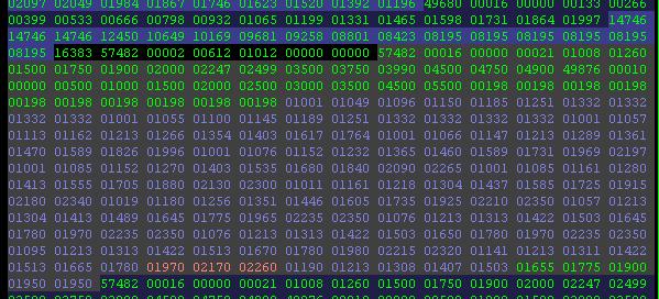

Отваряме файлчето, което изглежда ето така:
И какво виждаме..
Виждаме първите битове където пише 165. Това е информацията че от там започват оборотите. След това идва обяснението аджеба колко е голяма тая карта демек 16 (16 реда или 16 колони). Следващия маркер е 169, което е load-а и е по 16 и той.
От там си наместваме малко картата (примерно на мене така ми е удобно..), маркираме си я:
И си я отваряме (примерно на winols-а е с буквата k от клавиатурата):
От тук нататъка трябва малко да знаеш неща, които аз отначалото не знаех.
Оборотите са ти примерно от 15 до 170, но когато знаеш правилния офсет или фактор можеш да си ги изчислиш. Понеже знам, че фактора е 40 правим следното:
И от тук излизат оборотите. Лоуда го знаем, че е от 0 до 100% и мисля, че няма смисъл да го правим като точна сметка, а и не знам как mhihi
Ето примерно авансовата карта
Това са само няколко .. ИМА ОЩЕ ЕДИН МИЛИОН!! Никога не съм предполагал, че в 128кб файл може да има 1500 карти mhihi

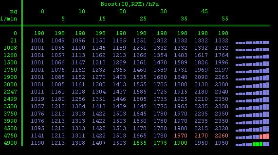

Въй, т'ва е 8 битово ЕКУ. 16 битовите са съвсем друга песен. Примерно тия на 1.9ТДИ след 1Z мотора. Eвала за темата. Хората с малко акъл на горния етаж ще почнат да разбират.
Ей така изглежда бууст карта на 16 битово ЕКУ - единственият фактор е за горивото по Х - 0.01 и резултата е в милиграми:
Така изглежда като я отвориш:
Ако бях на твое място щях да потърся вариант за 16 битово ЕКУ.
