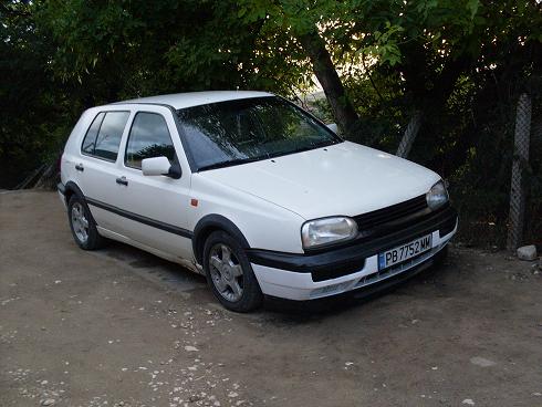

Ако колегата реши вторият вариант за читав абф може да види моя във гаража за 2500 ще си стиснем рацете
Много колеги които са от сф могат да кажат какъф е абфа и сега самоче е още мн по нисак и е със дълбоко рекаро
