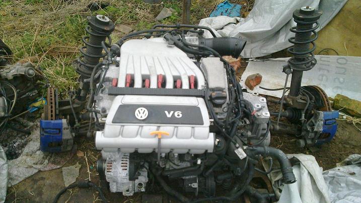

Здравейте колеги!
Една много стара моя мечта, вече е на път да се сбъдне.
Още сме в началото, макар че отметнахме доста работа, крайната цел е видна от заглавието.
ето и малко снимки:
надявам се на бъдещо съдействие от Ваша страна.
приемам идеи и съвети с охота. има и доста чаркове, които търся да закупя, но за тях ще пусна допълнителна тема в раздел "КУПУВА"

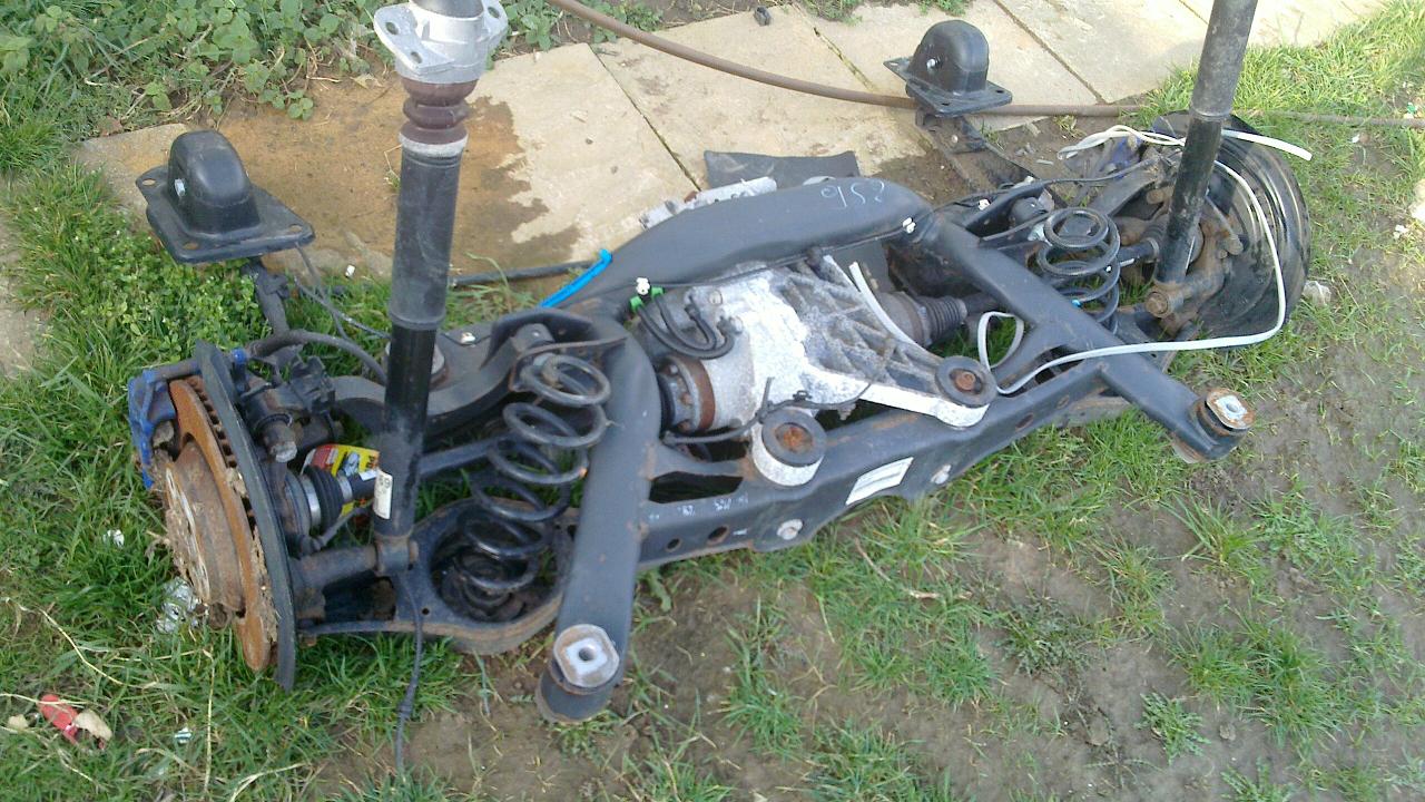

а как стоят нещата около задния мост?От какво ще взимаш части за там

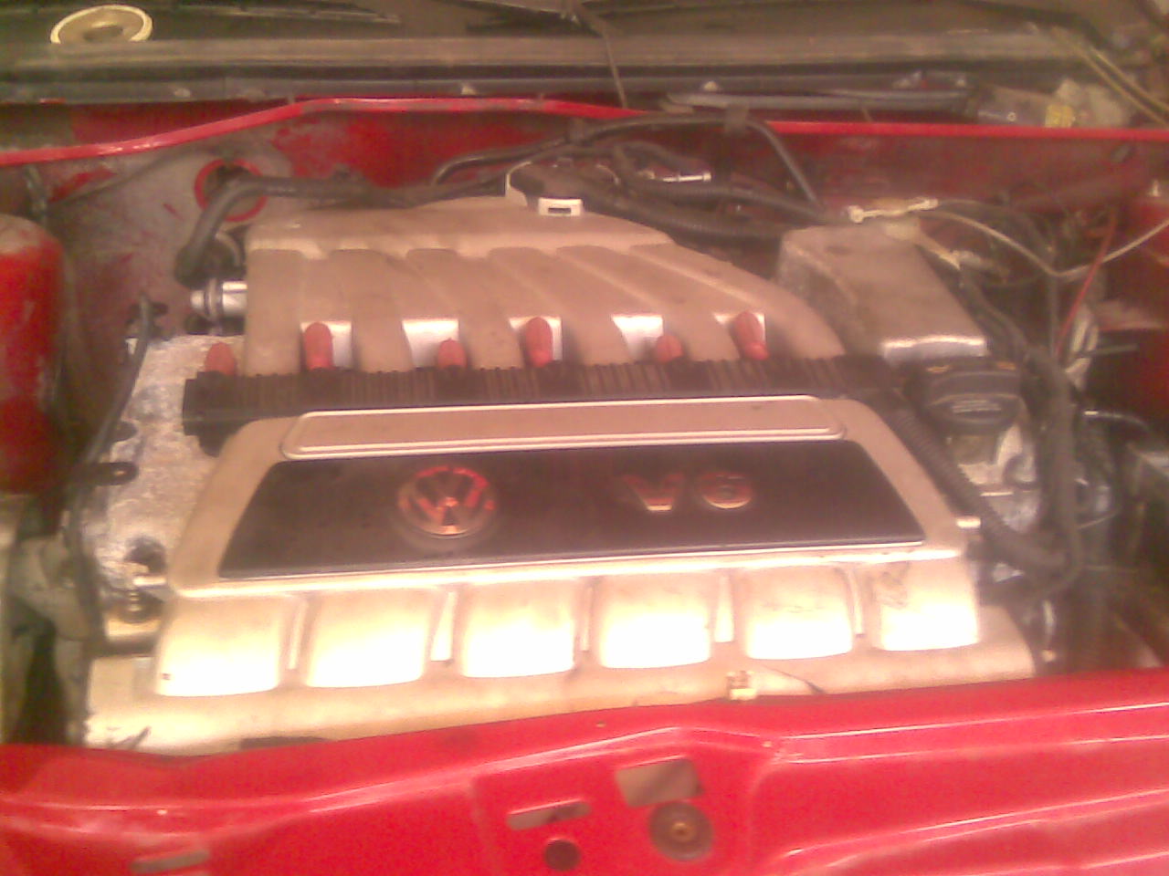

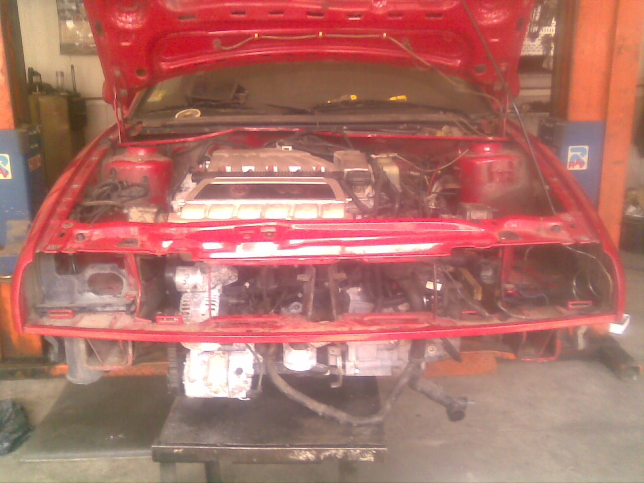

от снимките не става много ясно, но двигателя е закрепен с новото алуминиево магаре от Г5, чийто отвори и размери от своя страна нямат много общо със старото магаре.
така че имаше доста рязане и напасване.
При задният мост нещата са още по-сериозни. Още не сме стигнали до там но на пръв поглед ще се прави ново дъно на багажника и друг резервоар.
а иначе нещата съм ги взел само кардан ми трябва.

магаре, полуоски, шенкели.... всичко от голф5-цата ли остава по отношение на предницата. Отзад е ясно, няма много варианти (няма много, а не че това е единствения)
Най-лесно е да имаш под ръка цяла кола донор.
Нов тунел, ново дъно в багажника. 4х4 на корадо е голям филм. Ще ти дам тема, която ще ти е от полза;
http://forums.vwvortex.com/showthread.php?4740208
Ако можеш описвай подробно и със снимки изграждането на колата.
Аз лично имам корадо, имам и два вр-а, имам и 6 степенни кутии, както за предно, така и 4х4, турбини...и разни бръмбари из главата, така че ще ми е интересно, а може и полезно

По отношение на предница всичко се мушка както е на снимката.
за тунела има някаква надежда да не се сменя, честно казано не ми се иска да поря колата.
За задницата 90% от нещата, които съм гледал в нета използуват диф и окачване от пасат синхро и тук идеята е да се сложи задния мост на Г5-та.

да за пасатски мост имах предвид, щото пасва като захващане към купето
но идеята като цяло, че се ползва оригиналния мост на корадо вр6 и само се мести тампона на скоростите за 02м куията
т.е. все части при които се запазва оригинално колата без да се изменят окачвания, мостове, захващания...
При теб е по добре така, но пък филма е по-голям. Общо взето ще пуснеш ено купе на корадо върху платформа на г5.
Мотора предполагам че с оригиналната електроника ще го оставиш, че така и и наче ще трябва оригиналната за управление на халдекса предполагам
