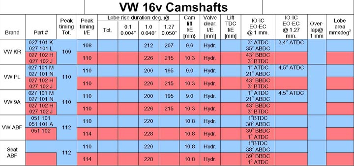

някои може ли да ми даде линк или да ми каже точните градоси и лифта на разпределителните валове на 8 клапановите дизелови и бензинови мотори

Абе то тая тема трябва да се направи важна,че постоянно колегите питат -пък и не всеки може да се оправи с търсачката.Имам и за дизелите на VW ,но ми е трудно да го преобразувам от PDF във JPEG за да ти го кача тук.И да не съм off имам това:
