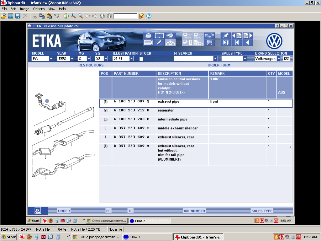

Само двуцевката ме притеснява, някой казват че трябвало да си е от Пасат не ставала от Голф :question :question :question била огъната по различен начин :question :question :question друг колега каза че по етка тази от голфа и тази от пасата са под едни и същи номера :deal което определено опровергава по горните въпросителни, но знае ли човек :gruebel , остава само колектора да не е спукан, но имаме няколко оферти все пак.

Ако двуцевката е детайла с номер 1 от схемата долу, то да, еднакви са абсолютно - имат идентични номера в ЕТКА с Голф Мк3.От нея може да нямаш притеснения. Щом номерата са 1:1 това значи абсолютно гарантирана съвместимост 1:1.
