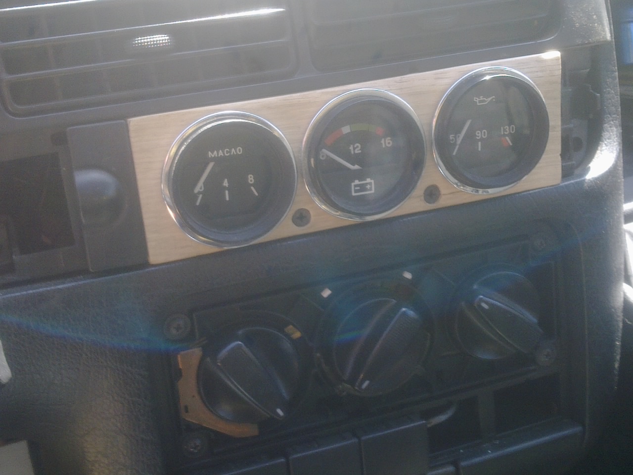

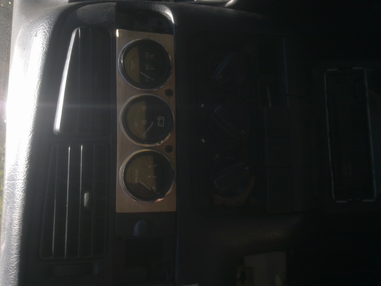

Уредите :mhihi
Трите уреда от ладичка

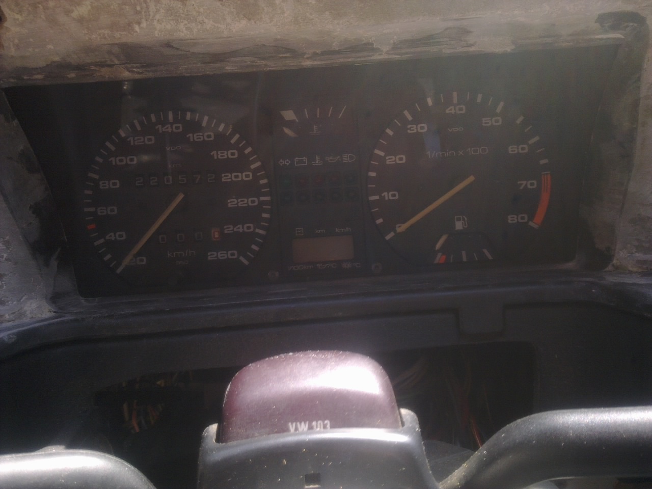

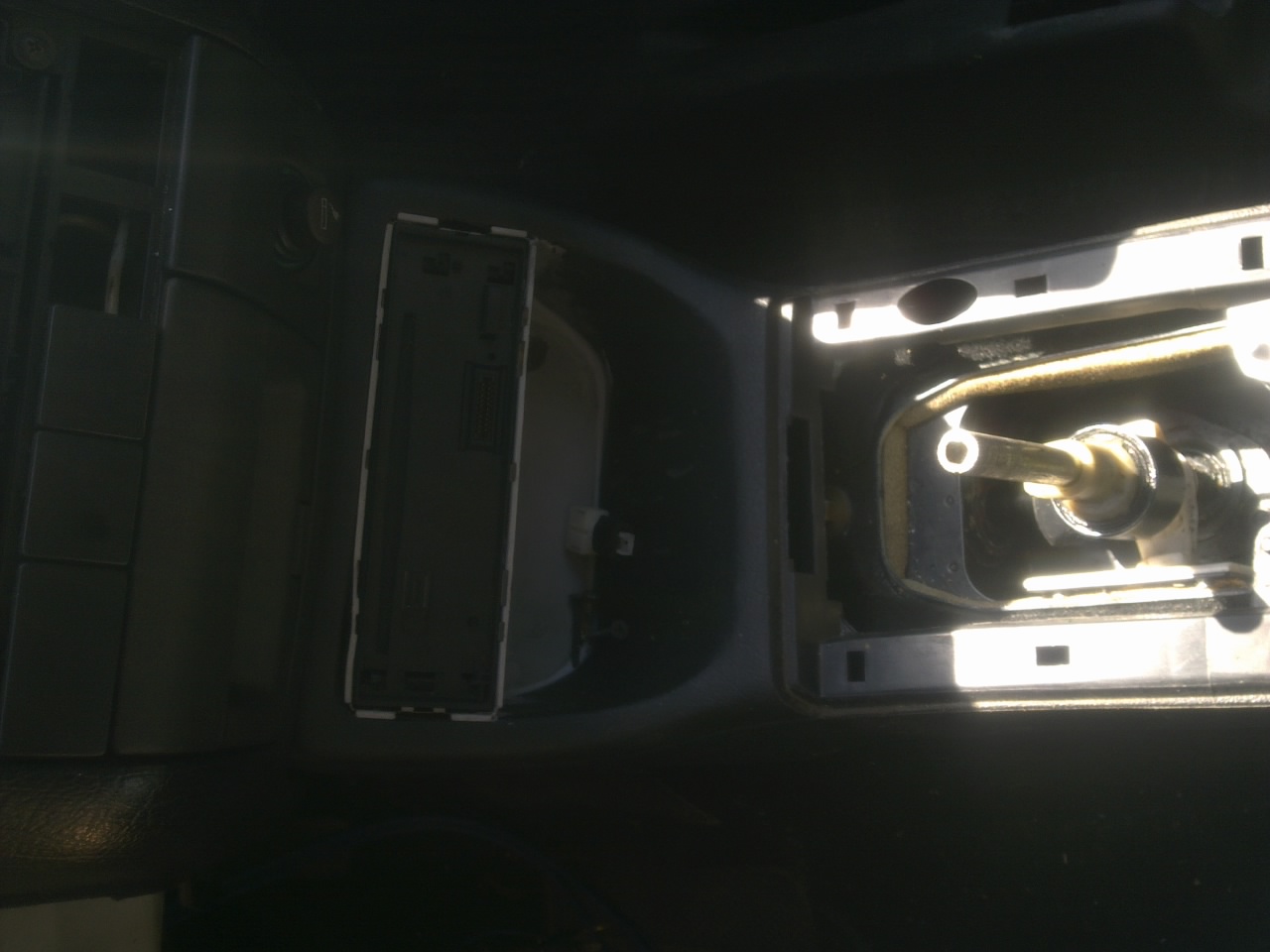

Тука цд сам свалил долу :Mr Green Fun
И тука с КР табло вече
