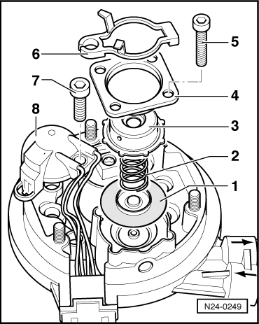

Някой може ли да направи нова горивна карта, на това ЕКУ ?
До колкото разбрах трябва да се промени интервала на отворено затворено на дюзата,
няма ли опция да се играе с налягането на горивото ?

lubecku написа:няма ли опция да се играе с налягането на горивото ?
Aми има, външен бензинов бар регулатор.
На "моното" доколкото знам заводският е мембрана.
Можеш да я "шунтираш" и да си настроиш налягането чрез външния.

Тоест мембраната се маха или, до колкото знам дюзата работи на принципа отворено затворено, през някакви много малки интервали от време, не знам дали налягането на горивото ще и повлияе по някакъв начин, колегата Венто май вече не влиза във форума иначе щеше да обясни 100% ,видях че той е с регулатор външен и яйце от 2.0 моно на ауди, което всъщност е като моето...
имам чувството че ако махна мембраната ще текне от всякъде това моно, но може и да пробвам да видиме дори да преобогатя по добре от колкото сега, снощи гледах моното не ''пикае'' работи супер поне според мен, прави го на мъгла, но при подаване на газ, падайки оборотите понякога подавайки рязко газ респективно отваряйки се ''големия'' дросел и се получава детонация още в началото на колектора според мен ,не е непосредствено преди клапаните и е придружена със някакви сини пламъци
, това са се фактори които според мен си водят точно към бедна смес

Налягането на горивото си е сериозен фактор за дебита на дюзата.ТПС пипан ли е?Може да го завъртиш малко ,за да излъжеш компа че дросела е по отворен.Може да се скапят тихите но поне ще стане ясно дали наистина е бедна смес.Налягането на бензина може да се повиши и като подложиш нещо на пружината дето натиска мембраната,или я смениш с по твърда.Потърси в голф раздела има тема "сто коня от моно "или нещо подобно,не помня
от преди три четири години,там е предъвкано присаждането на РП на дросел от АБК от ауди.

Дюзата от АБК е същата, нещо не разбрах принципа на работа на този регулатор после ще го разгледам по обстойно и ще пробвам с по твърда пружина, сега само съм го натегнал

Пешо къде те послушах и тебе, е ся пробвахме подложихме една шайба 1-1,5 мм на мембраната и ми изби О пръстена на дюзата щяхме се запалиме за една бройка как си пушехме всички в очакване на хипер резултата
После свърши горивото....
ние си помислихме че сме духнали дюзата сложихме друга тя се оказа че е запекла, утре ще я пуснеме във ваничката дано има ефект
после върнахме старата тогава пък се оказа че на нея нищо и няма и те така
чудя се още дали да пробвам с по малка шайба или някакъв друг тип подложка или да сложа още една пружина в тази.... не знам вече има ли смисъл

Как милиметър и половина бре
Слага се 0.2 0.3 ,абе почваш с почти нищо ,гледаш манометъра и увеличаваш десета по десета докато постигнеш желаното налягане
С 1.5мм сигурно са и опрели витките на пружината и клапата не е отворила въобще,добре че е устискала помпата
П.П.Какво беше налягането в началото?

Налягането на входа на моното е каквото го направи регулатора,по книга от 0.8 до 1.2 бара.
