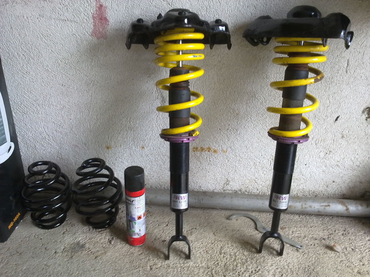

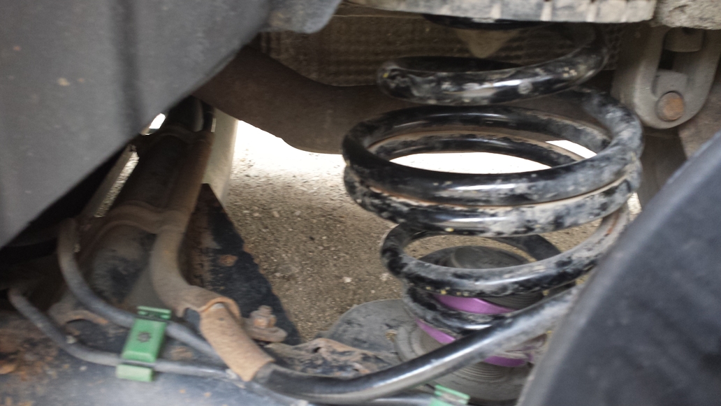

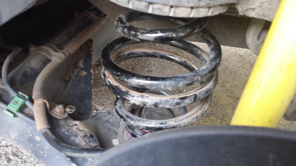

колеги имам оригинални койлове KW ,но проблема при тях е ,че меката част на пружината се е прилепила една до друга(тоест 2те навивки , които би трябвало да улавят леките неравности са се слепили) и това води до лоша возия имате ли представа на какво може да се дължи това , и отпред и отзад меката част ми е свита.
ето снимки:
и ето така стой като пусна колата от крика:
ето снимка на самото окачване:

това си е така нарочно не е омекнало
judasss
Мнения: 1484
Автомобил: neshto nezakonno
Двигател: 2.9 VR6
Местоположение: в гаража
Re: Проблем със coilover-и KW Passat B5
Мнениеот judasss » Нед 09 юни 2013 23:54
Тия врътки не обират малките неравности , ами се разгъват за да не ти изпадне пружината , и да не лопа , щото няма ''малка'' пружинка като при някой койловери :th_up
toshara
Мнения: 1470
Автомобил: MK2 Golf
Двигател: GTI PB 1990
Местоположение: Провадия
Мнениеот toshara » Пон 10 юни 2013 7:45
Точно така,всичко си е нормално.Както каза колегата по-горе,тези ситните навивки са за да не хлопа пружината в мястото си,или да не изпадне :smile
