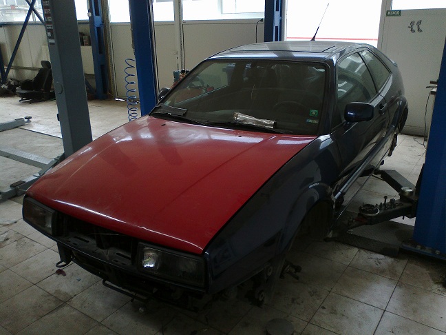

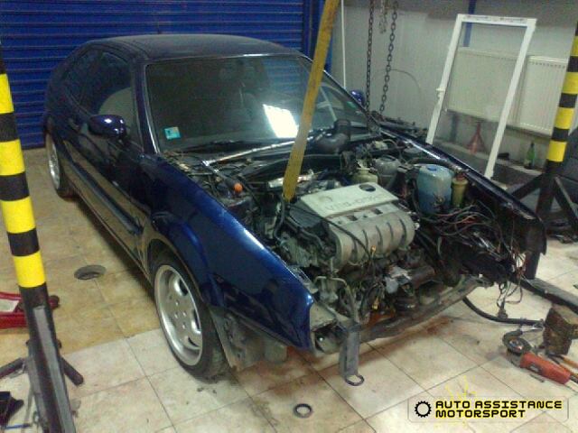

Проекта е следния корадото оригинално е 9А целта е да стане 2.9 щар по щар че поне като ще гори яката да има горе долу за какво .Колата е на 60 % завършена снимки няма много много особено от качването на мотора ,части използвам предимно от голф 3 като мотор ,скорости ,заден мост и кардан .Целта на проекта не е някаква бегачка пък и си имам една почти подговена кола за рали с която да си чупя главата а да си я карам с кеф все пак корадото си е класика и един доста готин автомобил .Някой най-вероятно ще казат а защо не го направи 4моушиън ами защото синхрото е по-лесно и по евтинко за момента като строшим тва ще го напраим 4 моушън :screwy .По колата си работя сам самичък в моя си сервиз ,проекта не се бърза и работя когато имам време или като ми е кеф ,след техническата част така да го наречем следва боя и малко промяна на интериора . Слагам малко снимка на колата как изглеждаше преди и една снимка от качването на мотора.

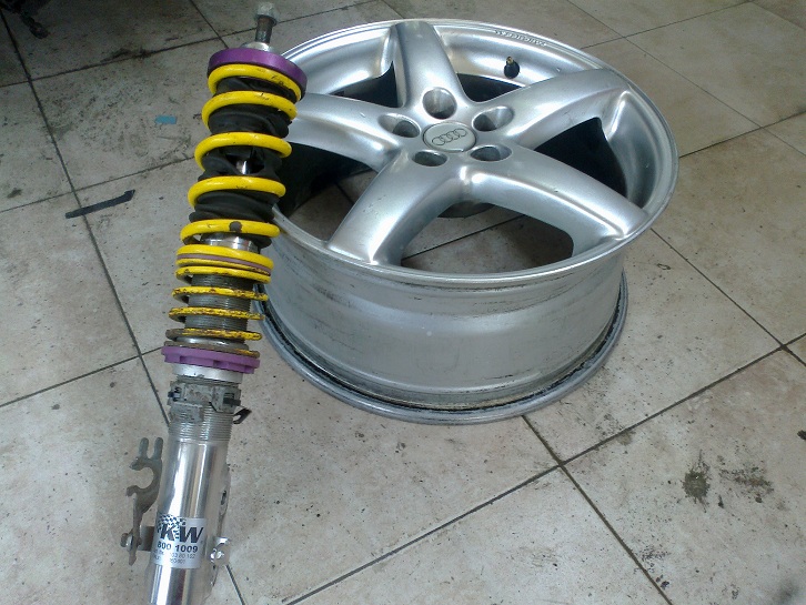

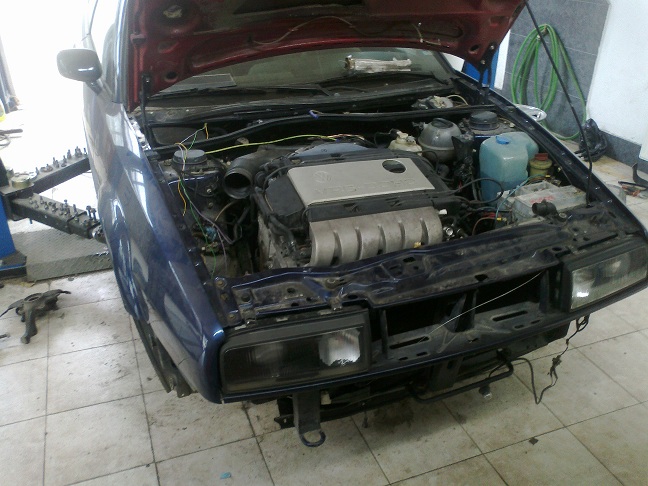

още малко снимки
бъдещите джанти и окачване

Колата е много добра.
Мен ми е интересно джантата колко цола е и задната с по - голямо J , не се вижда от снимката ?

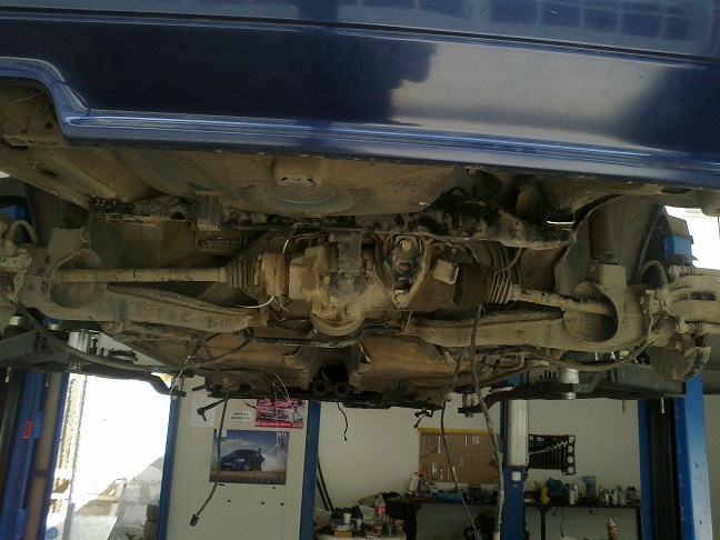

Качил си и задния мост ли е :eek

golfmk1 написа:Качил си и задния мост ли е :eek
да качил съм го , че и кардана мерих оня ден даже :wink
джантите са 17-ски и са 4-ри еднакви 7.5 J

Аз гледам снимките и не ми се вижда да е има рязано по купето, или то предварително е подготвено за синхро, не съм запознат много с модела ама корадо синхро заводски няма?
neiki4a
Мнения: 552
Регистриран на: Чет 19 апр 2007 18:14
Автомобил: polo 6n1
Двигател: 1.4 16V
Местоположение: стара загора
Re: Corrado ABV Syncro
Мнениеот neiki4a » Съб 29 юни 2013 13:14
ZeroCool написа:Аз гледам снимките и не ми се вижда да е има рязано по купето, или то предварително е подготвено за синхро, не съм запознат много с модела ама корадо синхро заводски няма?
рязане по купето има но засега е минимално гледам да режа колкото се може по-малко не искам да го нарежа цялото

neiki4a написа:
Щото където попадна на теба по въпроса....си е обичайното дъното на багажника и тунела...
Гледах една тарикатска снимка как е направена генерацията на едно такова...вървеше точно под кардана слескана тръба. Но предполагам ти си помислил по въпроса.
