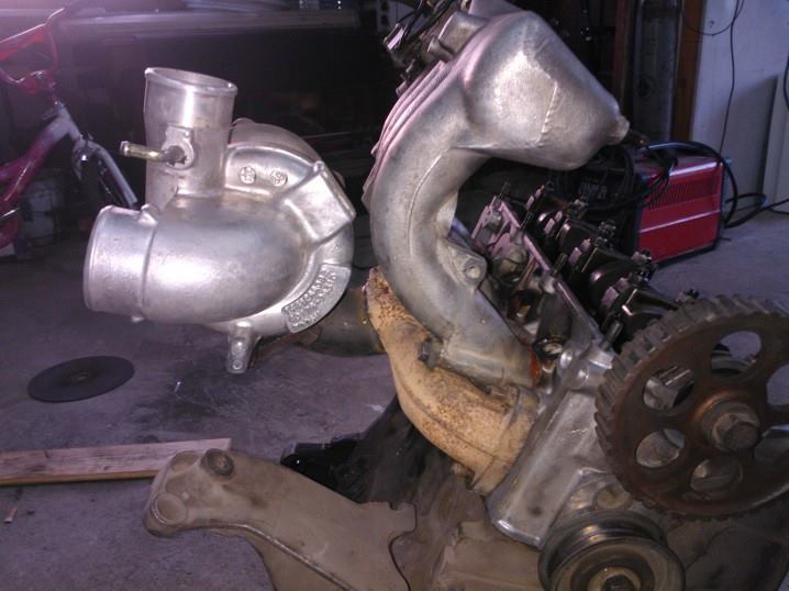

Относно другият колега ентусиаст, от към пространство си доста ограничен за жалост, пускам снимка на Ванката със синият голф 1, която е красноречива с неговият вариант какво се получава, маслото мисля че не е никакъв проблем писано е много, нашата конзола позволява подобни манипулации ,но маслото трябва и да се връща някъде прочети по подробно как и къде става това, ще трябва да направиш още една пробка в картера. Горивото в бууст не е толко голям проблем в предвид че ще се кара само на газ, мисли за турбо изпарител или чети и се рови за тема как обикновен такъв става на турбо :), аванса не знам при теб как се управлява но и това е болка за коли без вакуум, не знам твоя мотор има ли анти-детонационен датчик. Не е толко сложна цялата процедура и при желание малко лев и кадърен джигит стават нещата, успех
