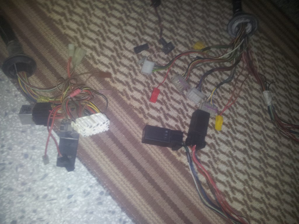

Разликите в буксите... Какъв е варианта в моя случай, някой ?? :beat_butt2
Чудех се да ползвам старата букса, но да режа и запоявам. Има доста големи разлики....

Мнениеот Vankata_84 » Пет 20 юни 2014 7:22
Колега един по един съм рязал кабелите на стара инсталация на Аудито и един по един съм опроводил АБФ компютъра...Друг начин няма! Старата инсталация се отделя само това което няма да трябва. При мен в нея имаше неща(лампа масло, генератор, стартер, и тн.) Който трябваше да останат. Гледаш, мислиш, и действаш.
Поялника трябва да ти е първи приятел, поне ако не искаш да си возиш рула с кабели :mhihi

Re: G60 инсталация + ECU преправяне за 16V 9A Турбо...
Мнениеот Jouzev94 » Пет 20 юни 2014 8:08
С поялника няма проблеми, интересува ме има ли някаква скица или поне ориентир кои кабели за какво са, защото мислих да ги режа и запоявам по цветова гама.... Уви едни ги има други ги няма. Въпроса е това което го има да го запоя върху старата букса а каквото остане от нея и го няма на новата направо го режа :mrgreen И накрая ще стане манджа с грозде ..
Мнениеот Vankata_84 » Пет 20 юни 2014 10:16
Точно манджа трябва да стане!
Схема има в Аутодата която може да изтеглиш от замунда. Мога да ти дам схемата, но не мога да ти дам означенията кое какво е?
Освен така по друг начин не мога да съм ти полезен :beer
Мнениеот Jouzev94 » Пет 20 юни 2014 12:47
Vankata_84 написа:Точно манджа трябва да стане!
Страхотен си ! Колкото до останалата манджа вътре започвам с рязането и запояването.
