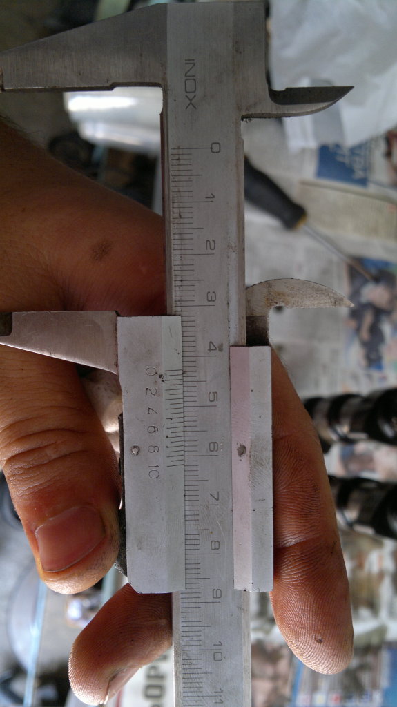

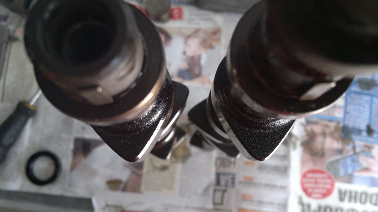

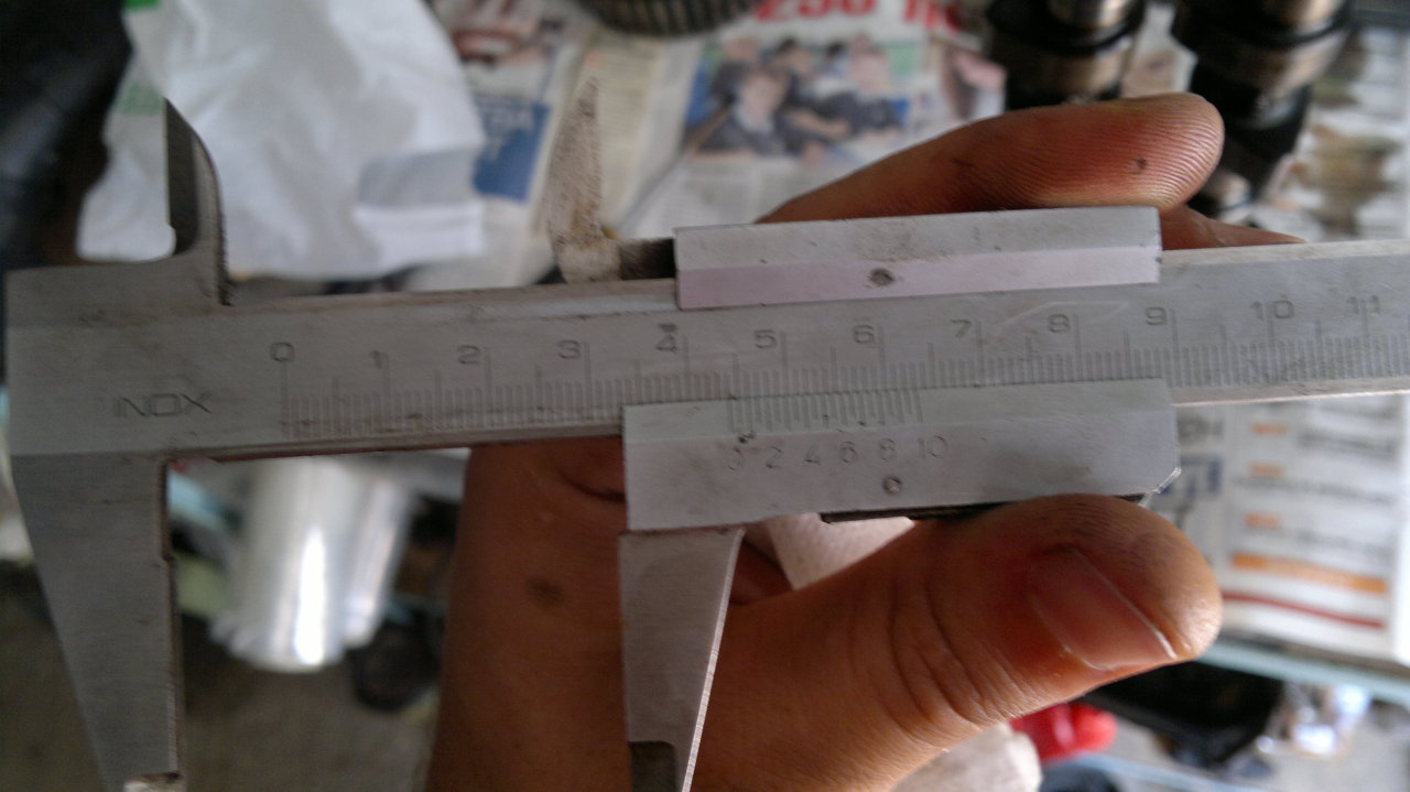

Колеги понеже няма такава тема с актуални снимки , но е правено аз ще го опиша .Всичко става, едно към едно .
Необходими части :
-семеринг - 4лв.
-гарнитура капак глава - 8лв.
-динамометричен ключ.
Ефект: чувствително по-добро ускорение от 1000-5000 обротота.
