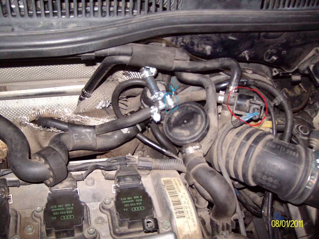

Re: Няколко въпроса за 1.8т AGU k03s
ето една примерна снимка оградена в червено,влиза в смукателния маркуч който го връща обратно.АЗ си мисля че изпуска там само когато е в авариен режим за да не надува турбото което надува е 0.3 бара,а през останалото време регулира чрез уестгейта
.Поне така си го тълкувам
nuri_3556 написа:ето една примерна снимка оградена в червено,влиза в смукателния маркуч който го връща обратно.АЗ си мисля че изпуска там само когато е в авариен режим за да не надува турбото което надува е 0.3 бара,а през останалото време регулира чрез уестгейта.Поне така си го тълкувам
ЕКУ-то регулира налягането в системата чрез клапан N75, който пък контролира уестгейта (актуатора). Всичко е навързано и дето вика Визор-а...малко четене не е излишно.
На снимката долу N75 e номер 9 а уестгейта (актуатора)е номер 5.
Хубаво е да се знае и какви са разликите между wastegate, internal wastegate и turbo actuator.
Ок но само едно не ми е ясно,например турбината е способна да направи 1.4-1.5бара но ЕКУ-то иска 1 бар и този клапан Н75 как регулира буста?
1. Н75 подава от буста към актуатора и уестгейта се отваря леко и така буста пада и го държи към 1 бар?
2. Н75 като пуска пак към всмукателния маркуч като един вид леко разтоварва буста?
3. Или Н75 отваря и двата отвора за да регулира буста?
Когато турбото се развърти, то подава налягане към входа на N75. ЕКУ-то следи налягането в колектора и когато то стигне номинална стойност, праща сигнал на N75 (отваря го) и налягането преминава през него и отива към актуатора. Той бута вградения уестгеит на турбото за да се отвори . Турбото забавя въртенето си защото газовете заобикалят турбината перка и налягането в компресорната част започва да пада. ЕКУ-то следи пада на налягане и прекъсва сигнала към N75 (затваря го). Налягането което е било подадено към актуатора се връща пак през N75 в маркуча пред турбото. Затова N75 е трипътен. Всичко това се случва много бързо с висока честота. Това се нарича активен буст контрол и е значително по ефикасен от механичния или дето му викаме кранче тунинг.
