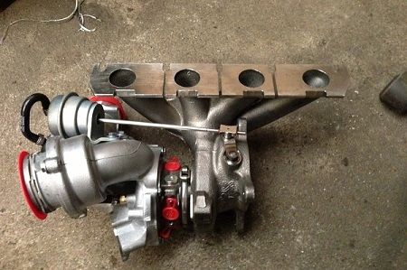

Здравейте Колеги,
Мисля, че вече е време да запретнем ръкави иде пролет идат събори .... :beer .
Та нека да почна с любимеца :love.vw , Колата е Голф 5 Гти 2006 година (E.C. BWA 200 hp/280 NM ) без никакви подобрения (нямаше раздразнени коне :icon_lol )
и нямах намерения да се направи нещо по колата исках да е стокова но както всяка приказка почва и моята започваше така:
Под натиска :dummy на колегите heidjo и sezito0307 който постоянно ми намираха части за силов тунинг, както аз постоянно отхвърлях :a045 идеите им , (винаги има едно голямо НО) но не устено видях, че съм се сдобил с окачване K-sport Kontrol Pro Coilovers :screwy
След дълги спорове с колегите не желаех да ги ползвам а реших да ги продам :gruebel , като не бяха продадени :no реших, че лятото ще ги закача :bishop .
Не усетно пак бях във филма :scare3 бях се сдобил с К04-064 от S3 2012 (300hp)
почти не използвана (разбира се пак са виновни двамата :newsm66 ) . И след новата придобивка започна се пъзела :screwy .....
Както повечето колеги знаят всичко е като домино :a062 тръгне ли едното иде и другото.... търсене, звъенен, ровене, разходки до морги, катострофирали коли и какво ли не още..... трябваха ми вече дюзи с по голям дебит, друга помпа за високо налягане с по голям капацитет, генерация, челен кулер и още куп други неща, и всичко това ми пасваше идеално от S3 (2005 г. нагоре) или юбилейки Голф ED 30/35 или R20.
Най-трудното беше да се намерят дюзите :confused
къде ли не съм търсил и звънял, по случайност ги отрих от R20 ( иделни бяха за моя проект )поръчах ги ... , най-трудната част от пъзела беше намерен :e040 .
След това следваше помпата за високо налягане там се спрях на Autotech
Генерацията която ще е на колата ∅70 мм с крайно гърне от Extreme Tuning, а челния кулер 550 х 180 х 65 мм.
Всичко това чака да се монтира и разбира се да се качи на Диното. Големия въпросителен :gruebel е колко ще може да раздразним понитата :ca010 .

450NM и около 320-330 коня ще извадиш.
Аз съм със същото турбо но на 1.8Т
Още не съм я ремапнал, но със стоковите дюзи съм над 250 коня в момента.
devil_vas
Мнения: 1367
Регистриран на: Съб 08 апр 2006 13:25
Автомобил: BMW 330Cd 261hp 591nm
Re: MK5 GTI - проект
Мнениеот devil_vas » Чет 12 фев 2015 16:53
Правили сме три VW-та с такъв сетъп. 300+ коня и 450+ нм са напълно вероятни!
Като едната от тях, беше със хибридна к04-ка
Общо взето - челен кулер, помпа от С3 (или афтърмаркет такава), дюзи от С3, даунпайп и генерация и читав ремап :)
