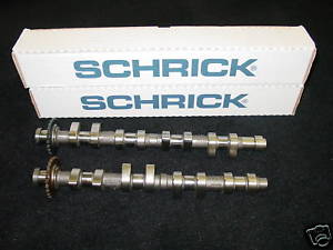

колеги какъв ще е ефекта от тези валове мисля да ги купувам.Schrick 300°

Ако мислиш да купиш само тях и нищо друго.. просто затвори ebay-я.

:mhihi много ми хареса този коментар, абсолютно верен е! Бих добавил - щом така питаш, затваряй сайта и не си харчи парите за глупости.
Аз имам такива валове 302гр от 3г. и още не съм събрал смелост да сглобя мотор с тях... То не е като да ги хвърлиш в главата и айде отлете 200 коня...
icon_idea Ефектът ще е - намаляване на мощността с около 20-30 коня от стоков мотор, ако държиш все пак да знаеш. icon_idea

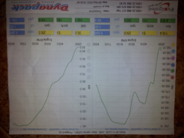

:18b Снимах графиката от диното -Проспиид.Волен дава 10/12% загуба при мерене на главини.Скоро започвам сериозна концепция.Дискусии по телефона,че съм бавноразвиващ и не умея да пиша :mhihi

Това 190 коня на главините ли са? Че Боби даде май над 170 коня на колелата на хеед-ското дино, а разликата между двете дина е от небето до земята. За мене това не са 200 коня, а са си 190 на двигател. Толкова, колкото на Боби без кованяци (до колкото помня) и с 42мм дросели, а ти май беше с 50+.
Нагоре вече е трудно... не съм по атмосферните проекти (а вече не съм по никои проекти.. малко ще си гледам задника дали му е готяно вече), но мисля, че този резултат не е супер недостижим особено ако имахме наличната техника в БГ за да се направят няколко калкулации и измервания. Също така и да ползваме нормални за състезателни мотори части..

Диното е смотано,Волен не разбира,не играя честно понеже съм с огромни дросели!Нещо ново няма ли да се случи тук?
