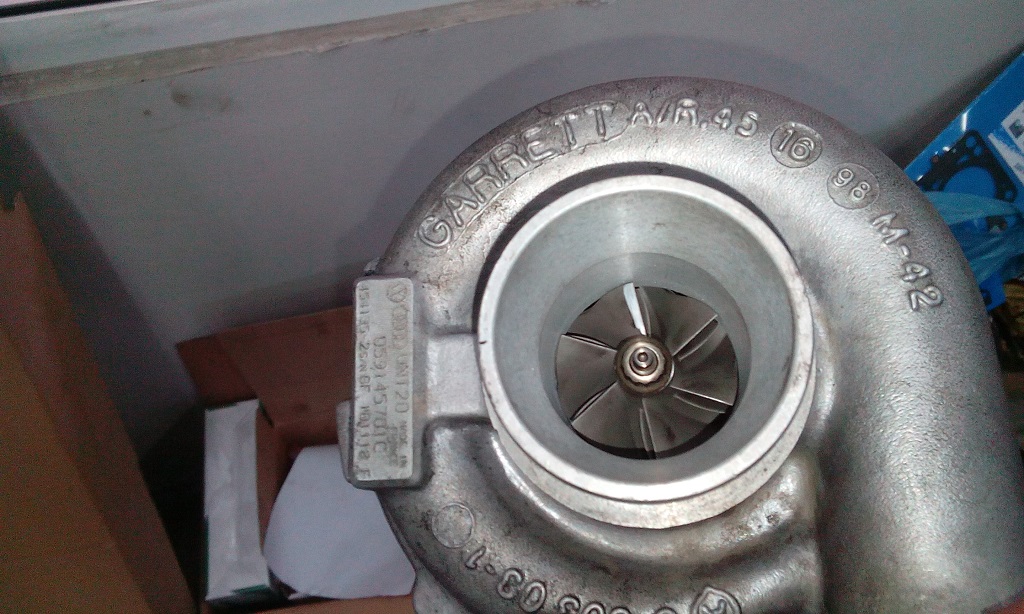

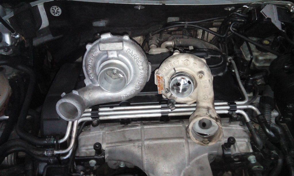

Привет на всички колеги ! И така автомобила е passat 2.0 tdi 140 кс и както винаги те не стигат до никъде.
Първо много ме издразни Сименс системата и влязохме в големи филми докато премина на Бош , но важното е че стана.Вече не съм с гадните пиезо дюзи.
Колата беше само с ремап , но и така си е слабичка.
Турбото VA е доста малко и решихме да спретнем един хибрид със студена част от 2.5 тди.
С това турбо на екстремното налягане 1.8 постигнахме +200 кс и 400 nm

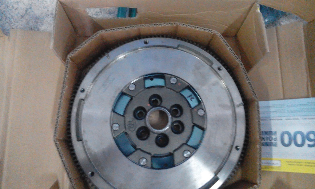

Маховика се предаде по - бързо от очакваното.Но той си беше пътник така или инъче този маховик държи доста повече.

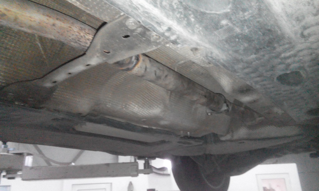

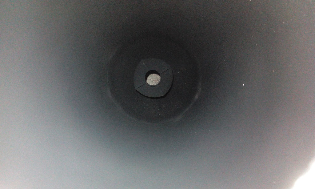

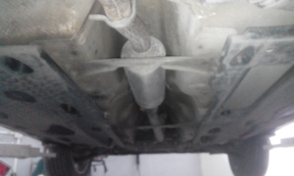

Направихме лек ремонт на генерацията , понеже спредното гърне има някакъв много тъпо измислен заглушител който ограничава доста газовете.
Това е само временно . . .
Сега предстои цялостна изработка на колектор и тръби от неръждавейка. Обмислям варианта за по- гомямо турбо 2260 и разпръсквачи да видим какво може да постигнем. Също така искам да разбера дали мога да сложа 8 клапаннова глава , или на тази дали има вариант да се сложат по големи клапани. Видях , че от Нисан CA16DE клапаните може би ще паснат а разликите са :

кoлега може ли информация за маховика( от къде е, до колко кс/нм издържа)
