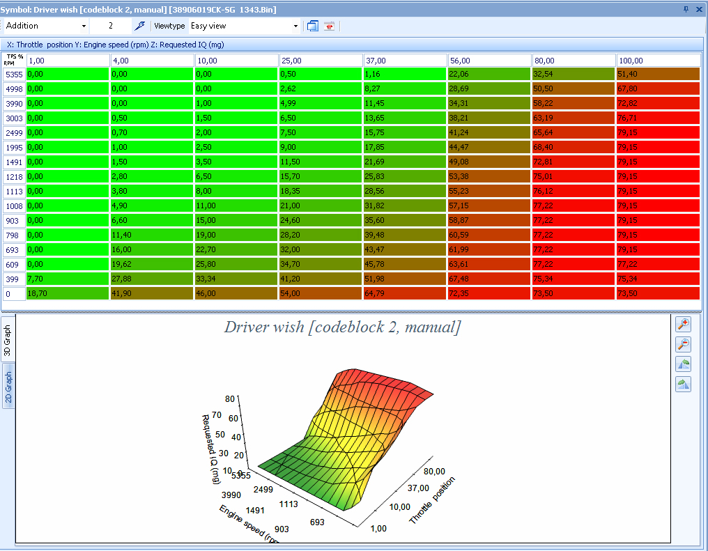

Здравейте,

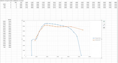

От скоро един приятел си взел кола с този двигател. При огледа са му казали, че колата е "пипана"- чипосана. Била 160 к.с. Осезаемо върви повече от 131-ца и до 3-та върти гуми. Само че има едно "замисляне" между 2500-3500 оборота. В сравнение с друга, също ремапната, тази някак си ускорява по-грубо и неравномерно. Прочетохме ЕКУ-то и се видя това:

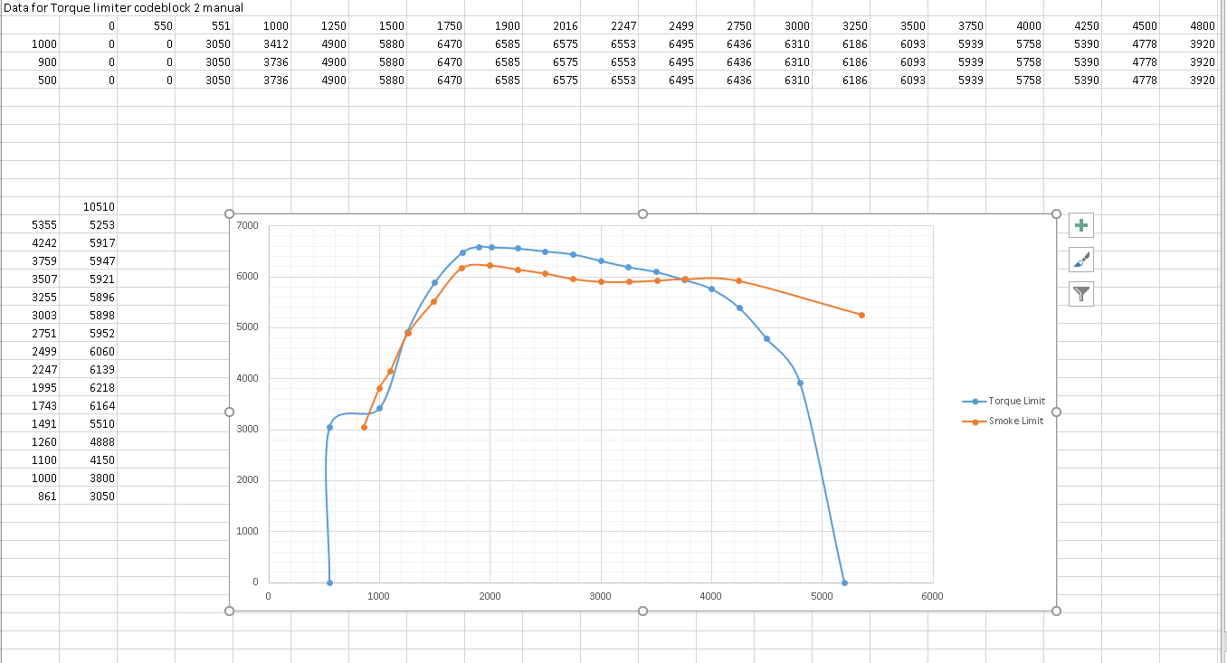

Ограничителя на натоварване(Torgue Limit) е вдигнат над Ограничителя на пушене(Smoke Limit).

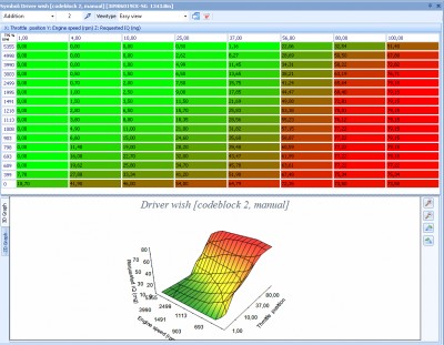

Както и променена карта на педала на газта(Driver Wish)

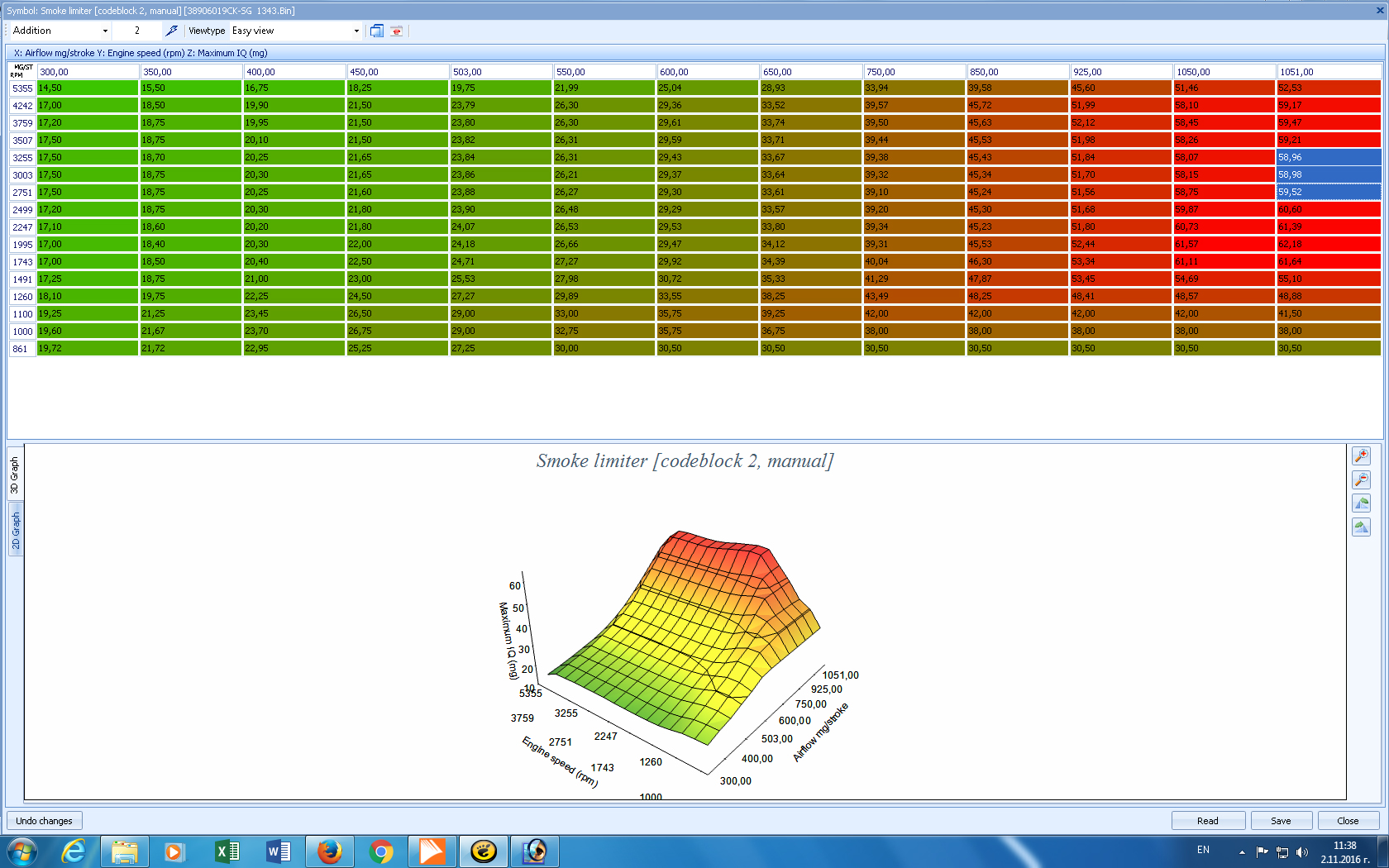

Педала иска 79mg -> Smoke дава 60mg -> TL e 65mg. Не трябва ли TL да е най -малката стойност от трите?
Не съм професионалист, но лично за мен този "ремап" не направен правилно.
Времената на дюзите са стокови.А, ако се погледнат турбо картите на нещата стават.......

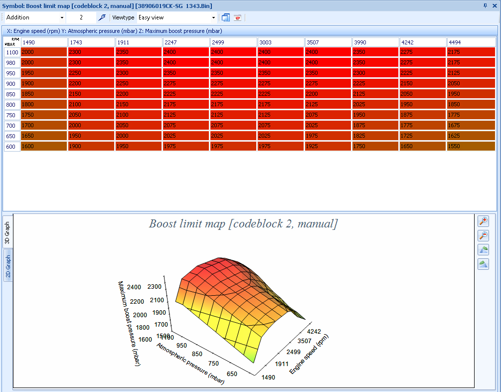

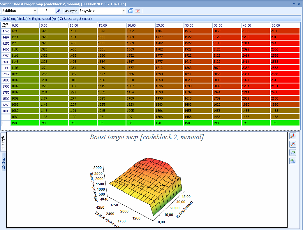

Търсеното е 2538mbar, лимита е на 2400, картата на MAF-а е коригирана(на 1500mar, прменено да показва около 1700mbar)

Пробвайте да върнете оригиналния файл да видите дали пак ще има проблем между 2500-3500 оборота.

Няма оригинален файл. Така е купена. Ще се пробва с карти от друго ASZ.

Е то се вижда номера на компютъра, изтеглете от нета има сума ти и форуми където ги има качени оригиналните файлове.
И по принцип нещата са така както си ги написал, най-висок трябва да е driver wish-a, после smoke limiter и след това torque limiter да е най-нисък.
