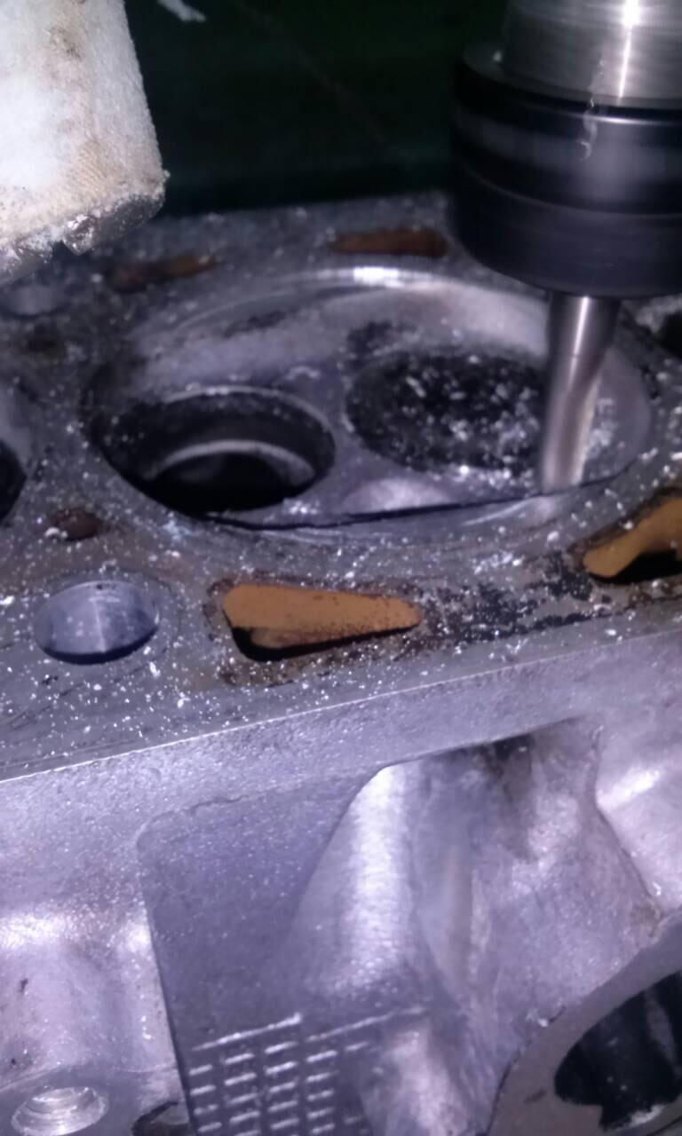

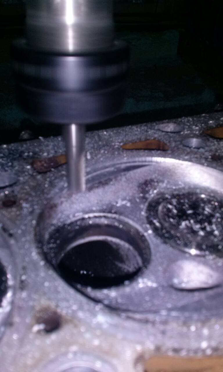

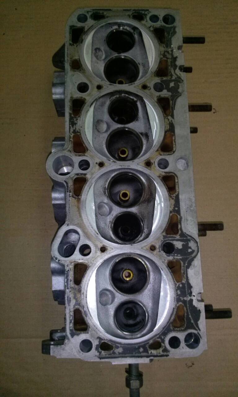

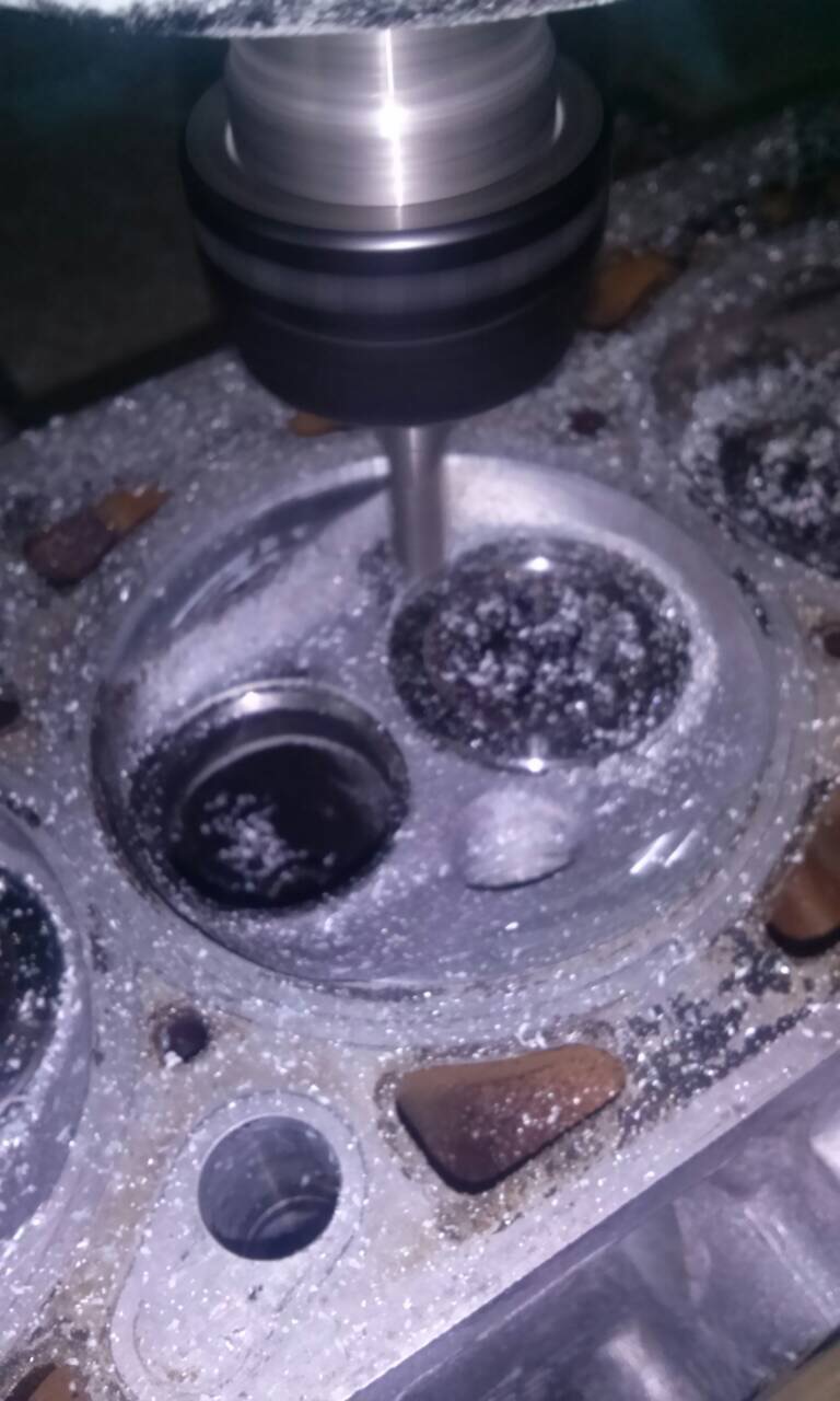

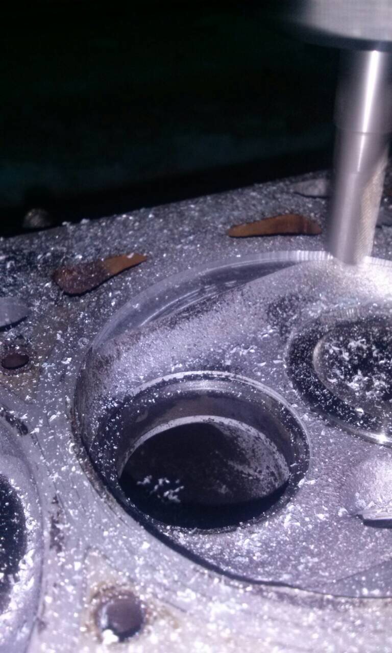

Е зависи как го настроиш , по налягане по дросел по ланда сонда а иначе може да обслужва целия диапазон и да прави корекция по налягане и тн.. да не спамим повече човека ще слага мега.Дали мегата е добър избор нека споделят колегите , иначе имам приятел с фят пунто турбо който сложи мега и не е доволен и ще си ремапне оригиналния комп.
За главата и разреждане аз изкопах главата и си сложих нормална метална гарнитура.На снимките по доло.Изкопах я с 1.5мм след това шлайф 0.2 и стандартната метална гарнитура и излезе около 8.3:1.Идеята ми дойде от главата на пунтото 1.4гт само че там е копната оригинално 2мм,за да съм сигурен че тази на vw ще издържи отрязах една глава да видя колко хляб има и се оказа че това дето съм отрязъл е пълнеж и е дебел 8мм така че 1.5мм минус не му е проблем поне за сега.

Забравих да спомена че аз карам 1.6 101кс AFT турбо и това колко съм изкопал е за този мотор за АВФ-а ще трябва да се направи друга сметка.
