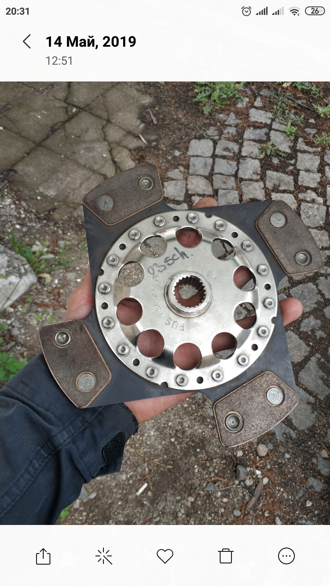

А за керамичен за градско не удачен аз имам няколко варела на единя съм с керамика полусъидинител е нещо което липсва и се изръсих доста за него

И аз съм на същото мнение за керамичния, колата през повечето време се када градско. Прочетох, че маховик става от 1z, abf, g60и к-т съединител за вр6. Прав ли съм или греша?
