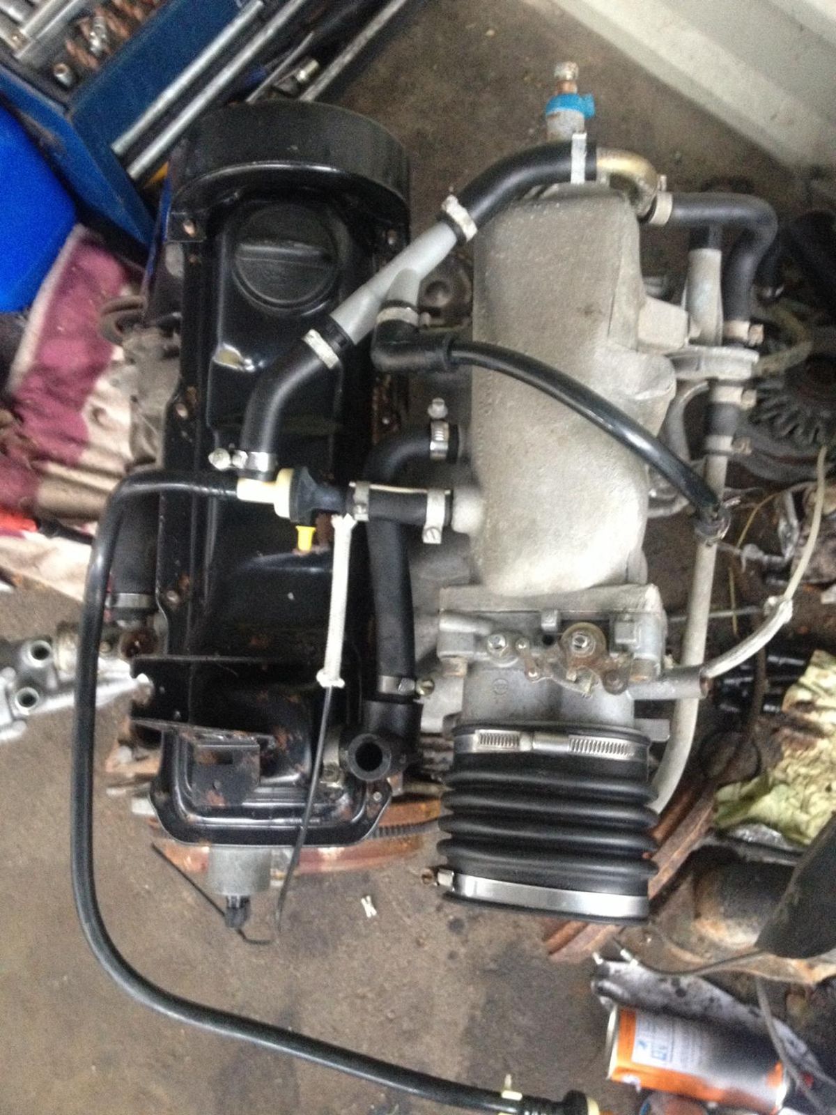

Да колега мерси за съвета , значи тя сега върви доста добре но искаш за кажеш , че може и по добре ! А иначе КР - ските са по големи от моите нали . Първото запалване като е студена пали и прекъсва за 5-10 секунди , после изпуква и става часовник.. може би иска да се пипне както казвате ! Аз иначе исках да си оправя един вакум дето за икономайзера ми отива в таблото , случайно видях до него , че има още 1 отвор за вакум , след което мислих , че трябва да са запушени но като ги запуших и двата и поднаха оборотите яко и като е палех постоянно се давеше стабилно , свещите плуваха във бензин.. докато разбера какво става откачих ... и един ден пак не искаше да работи след което и отпуших вакумите и сякаш си взе въздух, ще кача снимка да ги видиш но това е друга тема , отплеснах се но мисля ,че и там нещо не се връзват нещата.. иначе съм пазарджишко от Пещера !
Мнения: 19336
Двигател: PN 1990+KR 1987
Re: Golf 1 GTI 2.0 механичен инжекцион - По големи дюзи!?
Мнениеот stefan4o » Чет 07 яну 2021 20:01
Не трябва да има отворени вакууми след дроселовата клапа.

Моите вакуми виш къде са , от на сервото маркуча преди да влезнат във всмукателите разклонението.. това не е моя мотор но е същото , утре ще снимам и моя ..
Мнения: 19336
Мнениеот stefan4o » Пет 08 яну 2021 6:33
Ами - след дросела са си...
Ако колата ти е настроена в момент, когато е смукала нерегламентиран въздух от някъде е напълно нормално след като оправиш проблема да има нужда от нова настройка. Поне аз така зная. Защото някой, някак е компенсирал сместа, като е вкарал повече гориво.

stefan4o написа:Ами - след дросела са си...
Стефанчо ,да те питам според теб преди 2-те малки пишки дето стърчат ( отворите за вакумите ) на снимката , това кръглото нещо (тяло,форма) каква роля играе може ли да е някво клапанче и да е преебано , защото на такова ми плилича , а моето е в много лошо състояние ( нагоряло и се люпи ) ? Защото преди ми работише икономайзера ( на пета скорост ) а сега като свържа вакума пак както преди .. не работи

Това кръглото, дето стърчат вакуумите от него е еднопосочен клапан за сервото на спирачките.
Икономайзер на тази кола няма. Вероятно говориш за разходомера. Това са различни неща.

Да за разходомер говоря , имам на пета само оригинално.
Е този клапан ако е преебан може и да прави мизерии
