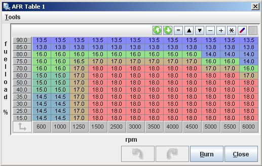

Я да питам тук за нещо. Ползвам най-новото TunerStudio. Правя си лог който използвам за калкулиране на VE таблицата (направих си една програмка за целта). Използвам от лога реално VE-то, afr-a, target afr-а и корекцията по ламбда сондата.
Та проблема е, че при голям fuel load (85 и нагоре) стойностите в target afr-а не са правилни понякога.
На празен ход са колкото са зададени 14.5:1. При малък товар съм ги пуснал да беднее - 18:1. При товар над 85% fuel load са зададени да са 13.5. Обаче в логовете имам товар до 90%, а target afr-а си седи 18:1 вместо да е зададените 13.5:1 . Някакви идеи?

Преди тези има още на 18:1, след тези има още на 13.х:1. Някаква идея защо така се получава?

Контролера е бърз, Innovate MTX-L или нещо подобно. Ама не е в него проблема, а в Target AFR 1 - тия стойности трябва да идват от таблицата дето съм задал, а не от сензор. И там нещо lag-ва - т.е. минава в друга клетка на таблицата, а известно време след т'ва ми изплюва правилните данни в лога.

Реших си проблема - вкарах си таблицата за смесите в програмката, а не да взема целивите стойности от логовете.
Между другото т'ва най-вероятно е бъг в TunerStudio-то. Което означава, че платената програма дето анализира логовете и прави VE таблиците също е бъгава и не работи правилно.
Аз като резултат имам перфектни смеси с изключен Ego контрол :) . Витарата тръгна както преди и май харчи една идея по-малко.
