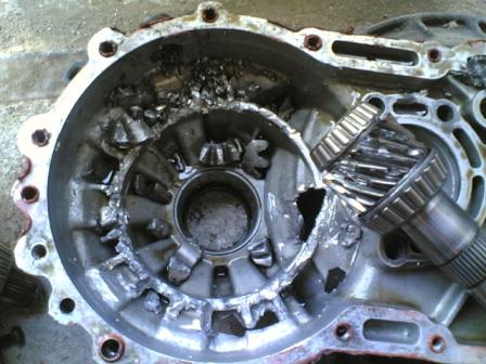

morski написа:какво ще постигна като сменя нитовете с болтове на дифа :shock
къса нитовете и ги изкарва през кожуха като куршуми...

Да не показвам и аз снимки, какво ства с болтовете, според мен също 6-степенна кутия, не е толкова трудно с тях, ма си е играчка :drunk
