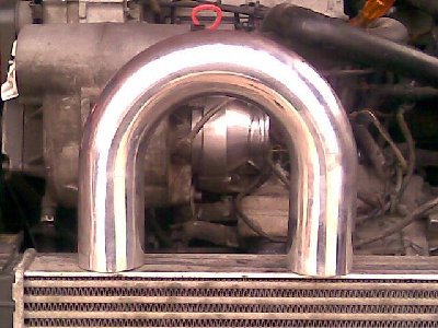

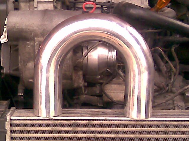

Колеги ако направим интеркулера по този начин,удачно ли ще е,мисля че ще е същото,така ако го напрая супер ще мога да го сложа иначе ми се вижда мисия невъзможна то няма място за нищо,най гадното е ,че компресора на климатика много пречи!???Ако става да напрая от стандартен интеркулер, като този ще направя само кажете дали е удачно ще си охлаждали въздуха както трябва пак и т.н!????

Ако между входа и изхода (както са на снимките) в кухината, в началото която е, няма преграда ми се струва малко неефективен този кулер. Щото тогава по-голямата част от въздуха мисля, че няма да минава през питата. :roll:
Най-важното - премери мястото където ще е най-удобно да стои кулера и според наличните размери си търси такъв. Аз така направих, искаше ми се и още по-голям, ама няма къде да го събера.

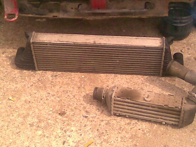

mmt-kj
Мнения: 116
Регистриран на: Пон 03 дек 2007 20:38
Местоположение: Кърджали
Re: По-голям Интеркулер изведен отпред на г60??
Мнениеот mmt-kj » Чет 06 авг 2009 21:34

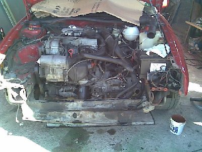

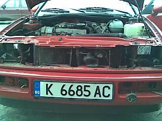

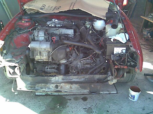

здравей колега
незнам до колко ще съм ти полезен, защото не съм разглобявал В3 като твоя.
но все пак виж как се получиха нещата при мен.

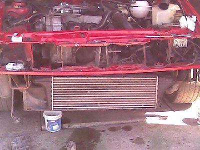

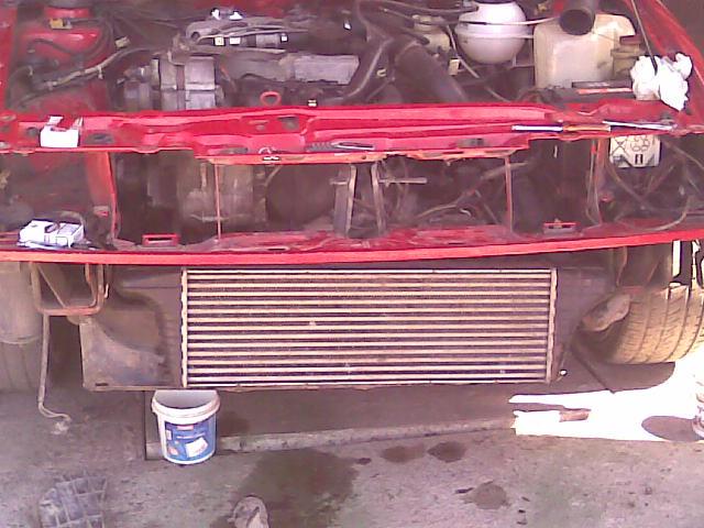

mmt-kj
Мнения: 116
Мнениеот mmt-kj » Чет 06 авг 2009 21:36
ето и още
S.Raikov
Мнения: 683
Регистриран на: Чет 04 окт 2007 18:53
Мнениеот S.Raikov » Чет 06 авг 2009 21:47
Евала,точно така го мисля и аз но май ми пречи компресора на климатика... :(
Plamen_RI
Мнения: 1724
Регистриран на: Пон 03 юли 2006 21:00
Мнениеот Plamen_RI » Чет 06 авг 2009 21:58
пробвай да го изместиш по посока на шофьорската страна :roll: един вид да не е симетрично в средата...
mmt-kj
Мнения: 116
Мнениеот mmt-kj » Чет 06 авг 2009 22:11
както виждаш при мен няма клима, така, че не съм се сблъсквал с този проблем
между другото, ако някой се интересува кулера е от Iveco Dailly 2.5 TDI
ефекта е осезаем.

Мнениеот divaka » Пет 07 авг 2009 15:07
mmt-kj написа:както виждаш при мен няма клима, така, че не съм се сблъсквал с този проблем
ефекта е осезаем.
много добре се е получило а само искам да попитам,може да прозвучи малко тъпо но какъв е точно ефекта от цялата процедура :oops:
