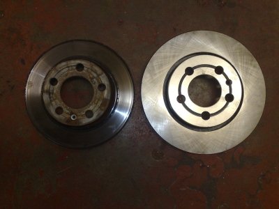

Здравейте колеги,искам малко от вашето мнение относно смяната ми на задните дискове на голфчето,изтече им времето на дисковете,и накладките :( и е време за смяна.Та в момента задните дискове са 233,а предните 281 като по каталог.Въпросчето ми е мога ли да сложа за задни 256 дискове каквито са при 1.9ТДИ 130 и 150 кончета,моята е 115 (те всички от 90 до 115 са с едни и същи дискове)и ако сменя дисковете,задължително ли трябва да сменя апаратите,защото гледам че вече дисковете 256 са двойни,също като предните,затова предполагам че и апаратите са други?Другото е каква марка предлагате да са,не ми се дават почече от 350лв за комплект дискове и накладки.Завъртял съм се към Brembo дискове и АТЕ накладки!Насочете ме на някъде,също така винтилирани ли да са или не? Скоро ме очаква ъпгрейд на предните с по-голями дискове на 288 и 4 бутални апарати.

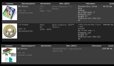

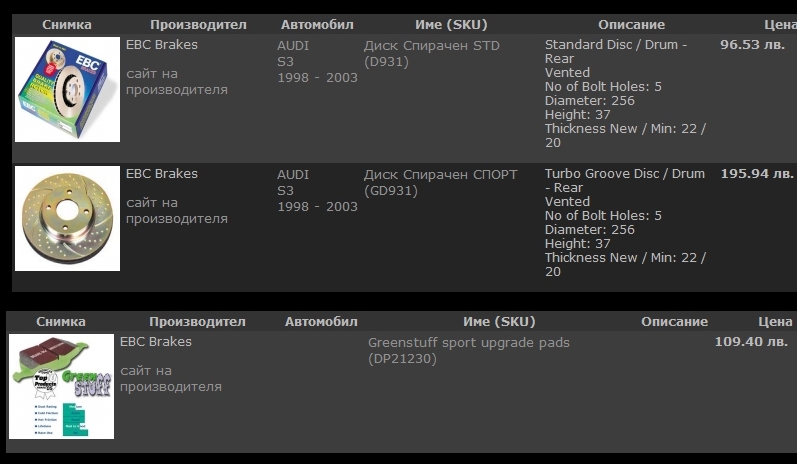

Хм за предните е ясно,колкото по-голям толкова по-добре но все пак джантата ми е 16'Santa Monica и колкото се събере толкова :) а за отзад искам по голям диск,защото искам винтилирани дискове,а на мойте няма.Та главно сега ме интересува дали има нещо което да ме тревожи ако слагам по-голямите от зад,намерил съм си едни втора ръка от Audi S3 2002 също са на 256 дискове та,главно ме интересува дали ще имам проблем с слагането на апаратите или нещо друго там датчици ала-бала.А за дисковете вече на 100% се спрях на това: и вече в зависимост от това с колко пари разполагам ще е или спорт или обикновенните винтилирани.

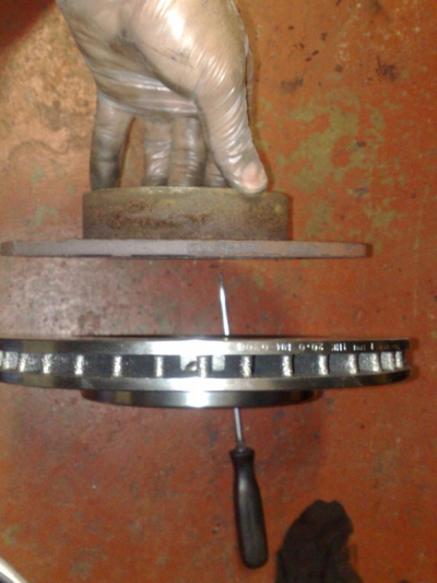

100% не можеш да ползваш същите апарати за отзад. Все пак дебелината на диска, който имаш в момента е 9мм, а тези, които искаш да слагаш са по 22мм... има разлика ;) Прахозащитните ламаринки също трябва да се сменят (или да се изреже подвития ръб поне).

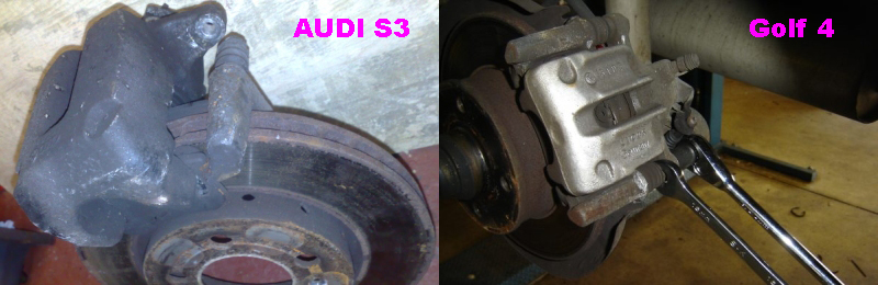

За предните не му е сега времето... :? Като гледам на снимките определено има разлика в апаратите,а за прахоуловителите наистина не се бях сетил 8) но едва ли ще става това което е от снимката,ще трябва да проверя и за тях.А иначе никой не може да ме убеди да си остана със старите,има значителна разлика между двата диска и на 100% искам винтилирани :| Днес разглобих да видя евентуално каква пречка може да има,и това наистина не е на 100% сигурно дали ще стане ръчната без преправяне,а ходих до магазина и накарах продавача да ми покаже двата датчика за АБС-а и поне от това останах доволен че са еднакви на Golf 4,Audi A3,S3 и ТТ,та останаха ръчната и дали ще имам някакъв проблем със шенкела.Благодаря на всички :wink

имаш 2 варианта или да търсиш апарати от С3 или от нещо подобно, трябва да видя като се прибера в етката номера и вида на апарата и ще ти кажа на какво др коли се монтира :D

а наи лесния вариант ще ти е да сложиш предни апарати от Пасат за 256мм диск.....също става и от Голф 3 ГТ..........единствения недостатък е че трябва да минеш на хидравлична ръчна............

За апарати може да използваш такива от : 180bhp golf GTI, seat leon cupra, cupra R, повечето TT(за по сигурно 225 коня), octavia VRs, R32.
П.П Апаратa e Lucas Click

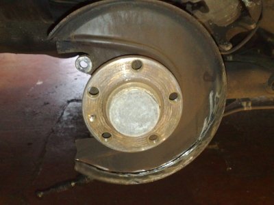

Добре де,а сега еи тия неща на снимката,ще трябва ли да се сменяват,и как се казват? И др. въпрос на него ли се завиват болтовете,защото на едната ми джанта съм без един болт защото ми е прецакана резбата и като вкарам болт и тои излиза без резба :|,та ако ги сменям и тия неща поне с един коршум да са два заека?

Мнениеот 6669 » Сря 19 авг 2009 14:54
Това са осите с главините, но предполагам при теб няма да се наложи да ги сменяш....а ако ги смениш ще се вкараш в голям филм защото С3-ката е с независимо отзад а ти си с цял мост.....
