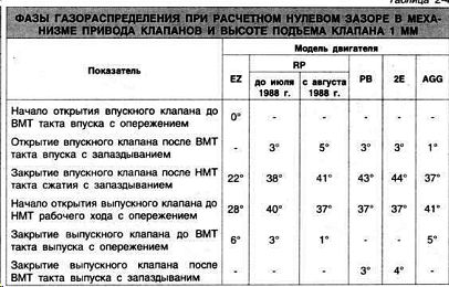

sharo_83
Мнения: 102
Регистриран на: Сря 01 авг 2007 13:01
Re: Кой е най-оптималния вал за 1.8 карб?
Мнениеот sharo_83 » Съб 24 окт 2009 1:48

sharo_83 написа:Изображение
Добре ако гледам тази таблица на мойто JB какъв вал мога да му сложа?

Мнениеот Stenly » Нед 02 яну 2011 22:51
ДХ 235гр. (именно "G" вал)
На ЕГ наистина е шрик вала но е с някокло градуса по-малък и при неправен двигател резултат няма м/у двата вала.
