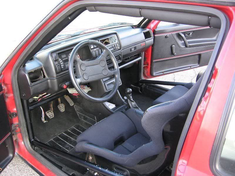

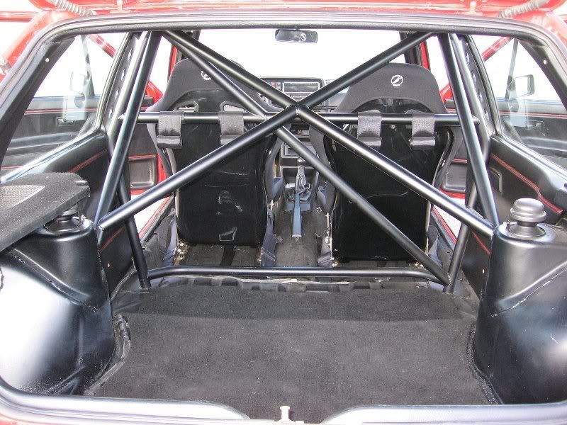

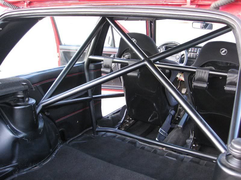

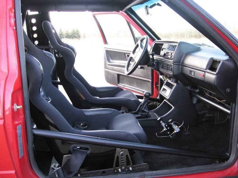

мерси на колегата брабос за снимките : само VW
идеята ми е да са направат така 4е и FIA да ги одобри :да:
