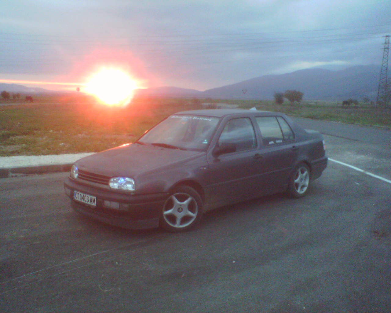

здравейте колеги имам венто 1.8 90 кончета но искам да сложа по як и бърз мотор. искам да знам кое е по добрия вариант 1.8 г60 или 2.0 150 коня от голф , дали може да се пасне и горе долу колко пари ще излезе самия проект. мерси предварително и ако може само компетентне мнения. :D :D :D
как да не я направиш бегачка
