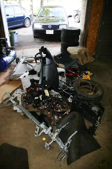

ето го оригиналният интериор...беше пушено вътре и общо взето не беше в някакво цъвтящо състояние...

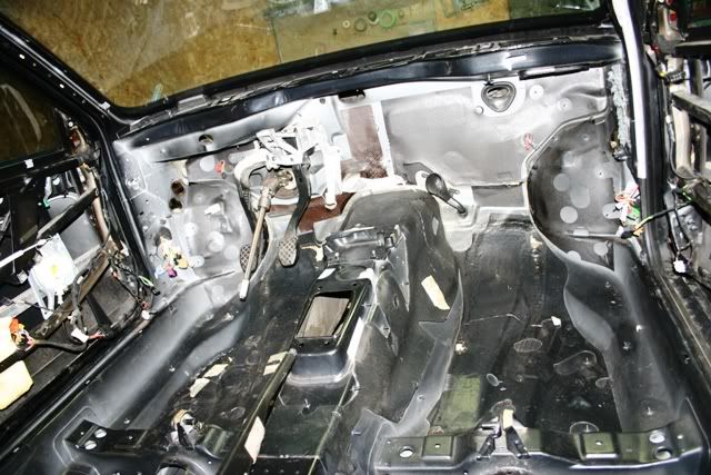

тъй - нещо не ме радват колите като си имат всички удобства та викам чакай малко да я олекотя...
какви съм ги свършил то сега..
- нов тайминг белт модифициран с ръчен обтегач
- махнах климатика да не тежи много отпред
- махнах интериора и всички ненужни електроники и техните кабели
- чисто нови спирачки на всички ъгли с HAWK HP+ накладки за пистата
- 15" Falken RT615 гуми
- алумин. табло с необходимите контроли - старт, клаксон и бутони за стъклата
