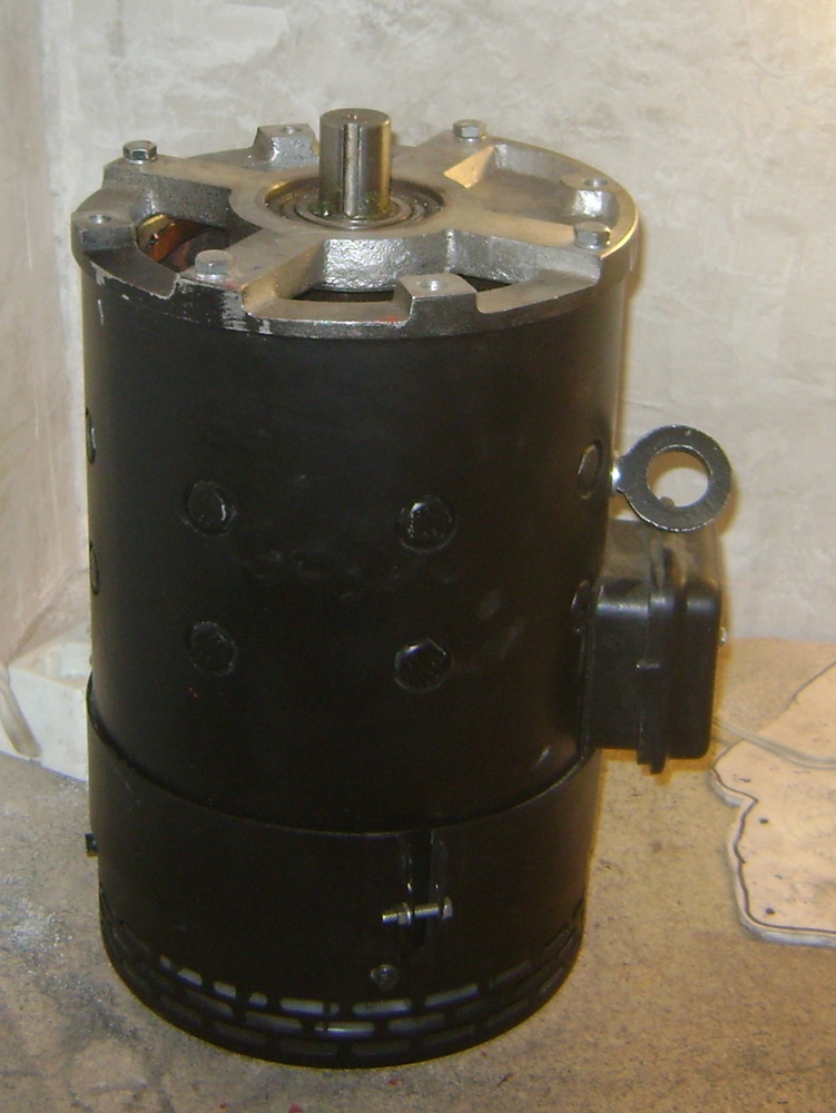

Но има електромотор, който представлява:
Характеристиките са му следните:
мощност - 23.9кВ;
работен диапазон - от 72 до 144 волта;
диаметър - 9 инча;
обороти - 5700
Подробна информация (Kostov 9" 144V) може да се види на:
http://kostov-motors.com/tractionmotors/kostovevmotors&kits/seriesdcmotorsforelectricvehicleconversions/

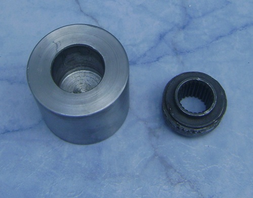

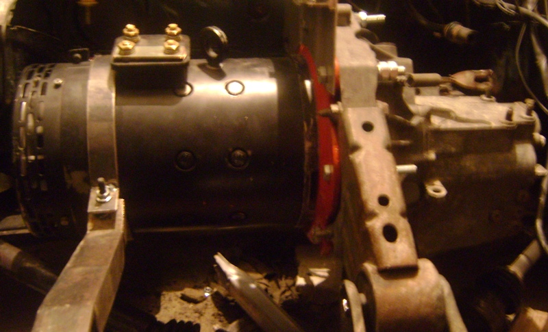

Така - след като вече имах електромотора трябваше да измисля как да го зацепя към скоростната кутия, с какво да го управлявам, както и с какво ще го захранвам...
Поставянето на мотора на мястото на старото ДВГ беше доста прецизна работа. Трябваше да се съблюдава точното съосие между вала на мотора и този на скоростната кутия. За целта на струг се изработи преходник който чрез шпонка се зацепва към вала на електромотора:
а от другата страна - изрязаните шлици на съединителния диск се завариха чрез точкови заварки.

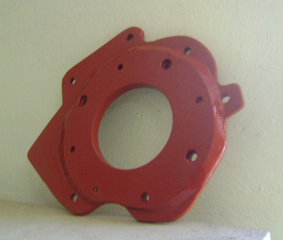

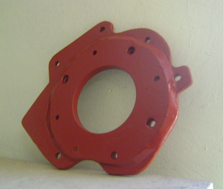

Другата част от зацепването представляваше изработка на адапторна плоча, която има точните очертания на скоростната кутия и присъединява мотора:
Това се получи като краен резултат:

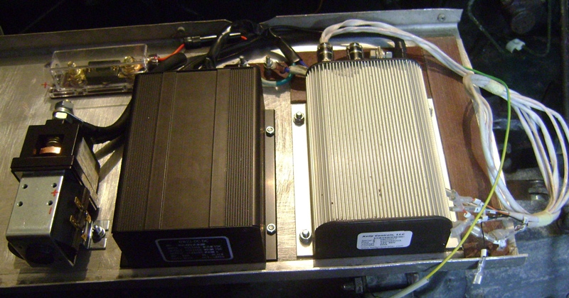

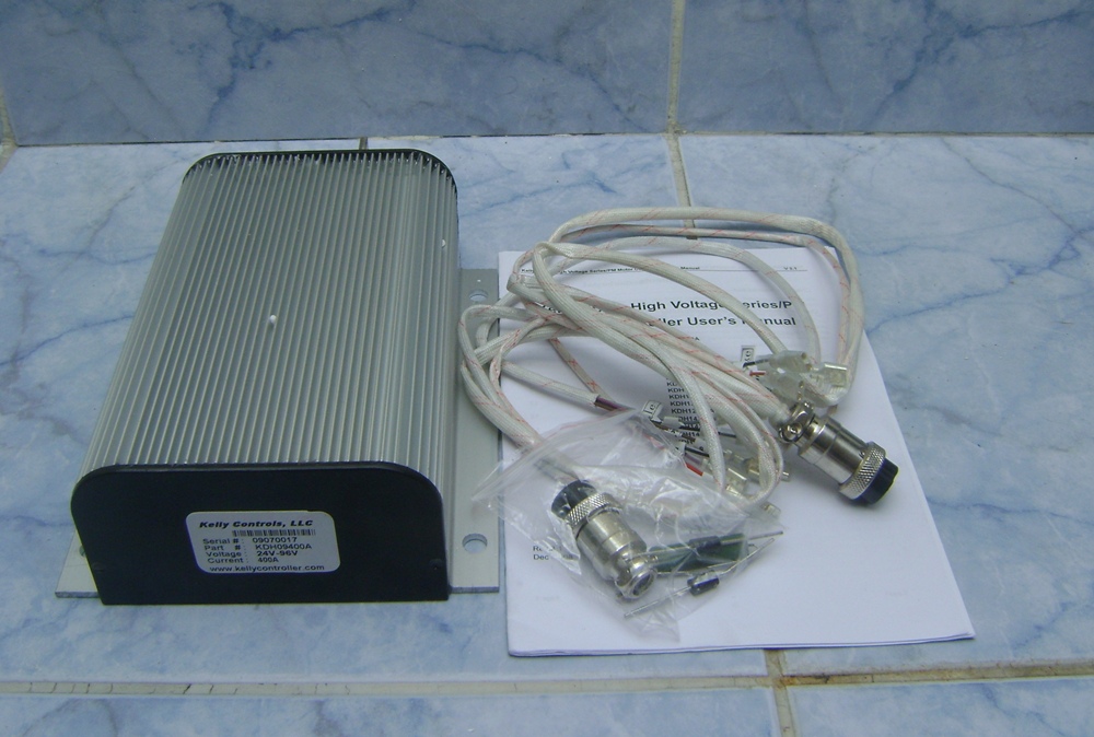

Дойде ред и за управлението, което най-общо се състои от контактор, контролер и сензор на педала за газта.
Наистна - само тези неща са!
Избрания контролер не е с върхови параметри - 400А максимален ток и работен диапазон от 24 до 96 волта, но напълно достатъчен за целта.
Хубавото е, че от страницата на производителя може да се изтегли напълно безплатно програмата с която се правят софтуерните настройки на контролера, както и да се тества изправността му.

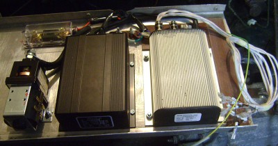

След контролера бяха добавени още контактор, DC/DC конвертор, както и предпазител на 400А.
И таблото за управление вече придоби завършен вид:
С това задвижването и управлението на електричката бяха завършени.

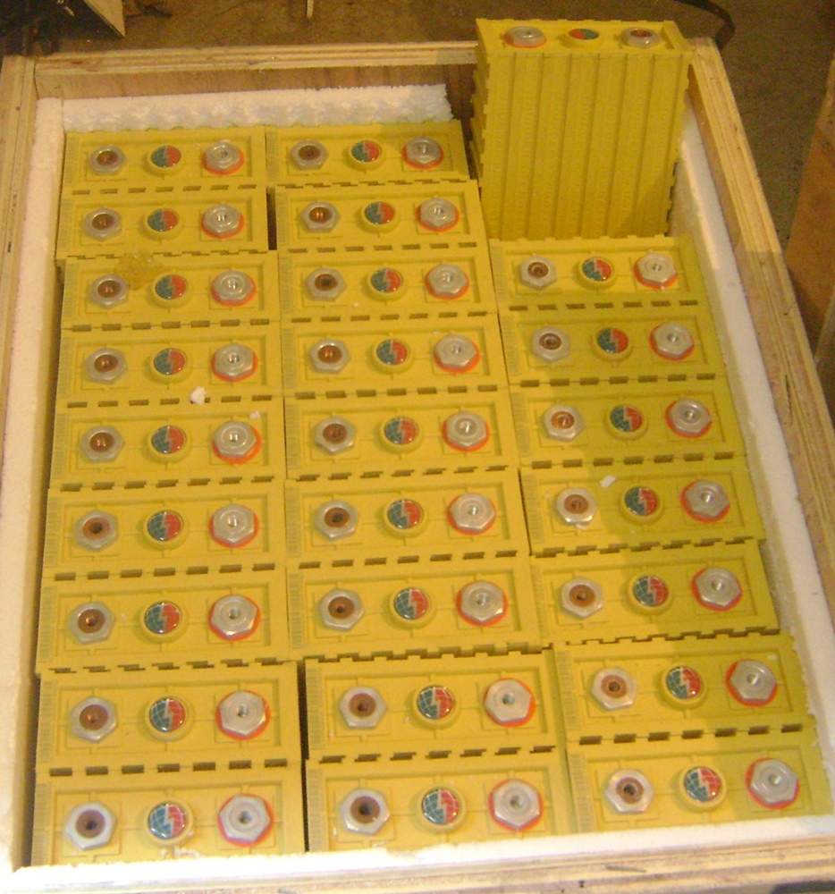

Първоначално идеята беше да се ползват български оловни батерии производство на Монбат или на Искра.
И двете компании произвеждат тягови батерии, способни да отдават голям ток продължително време. Именно по това тяговите се различават от стартерните, които отдават голям ток, но за кратък период от време.
За съжаление оловната технология не ни допадна - нито броя на циклите, нито тежестта бяха с желаните от нас характеристики.
Така стигнахме до заключението, че трябва да се използват литиеви батерии, подобни на тези в GSM апаратите и преносимите компютри (лаптопите).
Направихме запитвания до производителите и се спряхме на тези направени от китайската фирма Thunder-Sky:
http://www.thunder-sky.com/home_en.asp
Ето какво представляват на външен вид:
Това са батерии специално произведени за автомобили с цел те да са хибридни или изцяло електрически.
Подобни се използват в Leaf на Нисан (http://www.nissanusa.com/leaf-electric-car/index) и в норвежкия електромобил Think City (http://www.thinkev.com/), както и от други производители.
И така преди няколко дни успяхме да инсталираме всичко и да подкараме колата, вече изцяло на ток!
