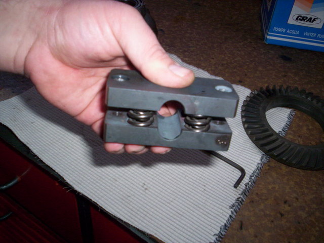

eто едно сравнително просто решение:
Последна промяна от racing_team_vidin на Нед 28 ное 2010 19:46, променено общо 2 пъти.

Когато машината се чупи на две като фадрома ,предния и заднния мост изминават еднакво разтояние и според мен централния диф може да се блокира напълно :screwy .
