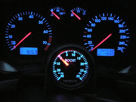

9. Крайния резултат е наистина ФАНТАСТИЧЕН :twisted: :twisted: :twisted:

Колега много добре се е получило ,но не трябва ли ,когато колата е угасена стрелката на бууст метъра да показва 0 ?

Да трябва, но ако погледнеш на снимката на бууст метъра преди да го монтирам и там е с една десета отклонение под нулата. Отзад е много добре капсулован и не ми се отваря. Първо ще се поровя в нета да видя имали възможност за регулиране, а до тогава това отклонение въобще не ме притеснява.
При пълно натоварване на двигателя уреда показва холд на 0,6 bar / 6 psi, което мисля, че е нормалното налягане на този днигател в стоковото си състояние.

След като свалих уреда и се загледах в капсулованата гайка за вход на налягането, си казах, там където производителя е сложил маркер за настройка, значи НЕ ПИПАЙ !!!
Реших да проверя по втория вариант какво може да се направи и що да видя, под лепенката си стои и отвора като на клипчето. Лек "респект" на металната пластинка и резултата вече е перфектен !!! :banana
Уреда няма отклонения и стрелката си е там където трябва :да:

След регулирането на уреда, вече ми дава 7 psi = 0,48 bar-а, което май е малко ??? :roll:
Хайде някай да каже колко трябва да е налягането на стоков 1,8Т (AGU на 10 годинки) :roll:
Иначе като запаля колата на празен ход, застава на 20 inHq (на една от снимките се вижда преди да съм го ретулирал), а когато съм на скорост без газ пада до 24, 25 inHq максимум. Това ок ли е ??? :roll:
