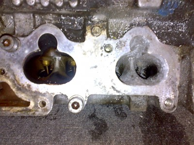

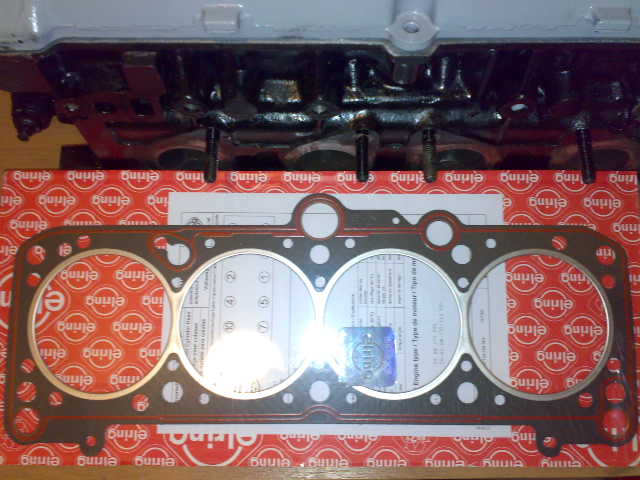

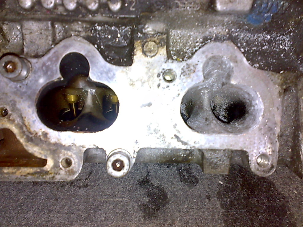

Като за начало махната хидравлика,челосана глава с нова гарнитура,раздуване на всмукателните колектори...(подготовка за скачване с ITB-та Дросели ала ""сиромах"" този сиромах с бързия трабант scare ) Евала на човека му правя за всичко !

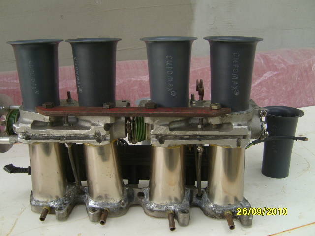

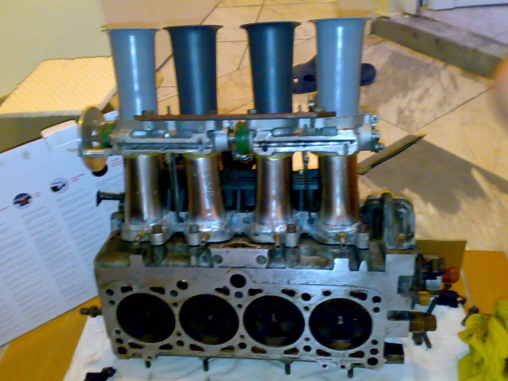

Ето ги и приятелчетата - 4 индивидуални дроселови клапи 46.5 мм От Nissan Pulsar GTR turbo 4 високоомни дюзи 220cc + рейка Голф 3 АБФ и вакуум регулатор + 2 комплекта тромпети - къси и дълги Благодарение на ""сиромаха"" ! :beer

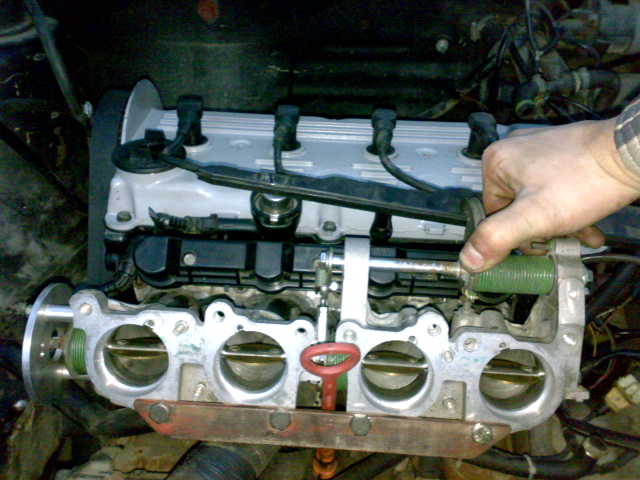

...Дроселите сложени на главата,по-късно бяха полирани нагорелите части.

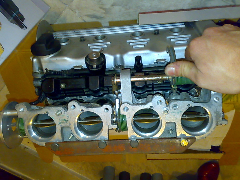

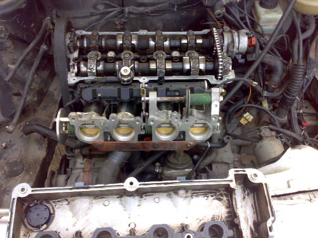

Тук са сложени на главата и вече всичко кацна в коша (за боклук) :lol:
Валовете за сега не са пипани,но най вероятно ще кацне нещо спортно вътре скоро след като запали...

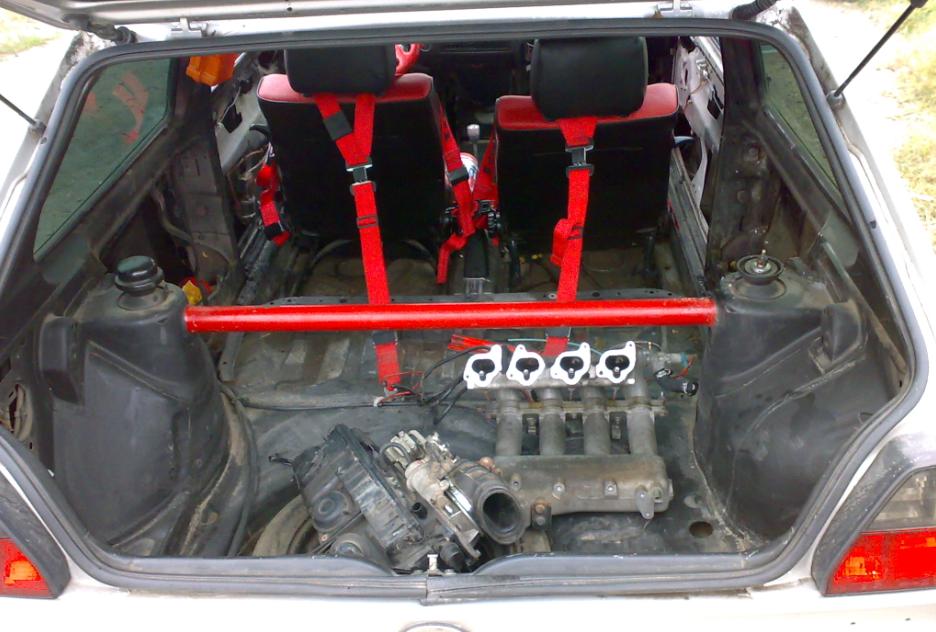

Малко снимки и от вън,доста грозен е но това му е целта няма да ходи на конкурс за красота я ...
И още малко инфо... окачването е 4 конита реголеруеми но незнам точно какви,генерация права с диаметъра на нормалната генерацийка и крайно гърне от мотор scare,олекотихме го като махнахме всичко излишно както се вижда на снимките,спортни колани шорт,волан D&W,педали MOMO,седалките са Recaro (оригиналното) :deal :063: . Гуми 205 /50 /15 отпред и 195 /50 /15 отзад ,кристални фарове отпред ,отзад стопове DEPO...
