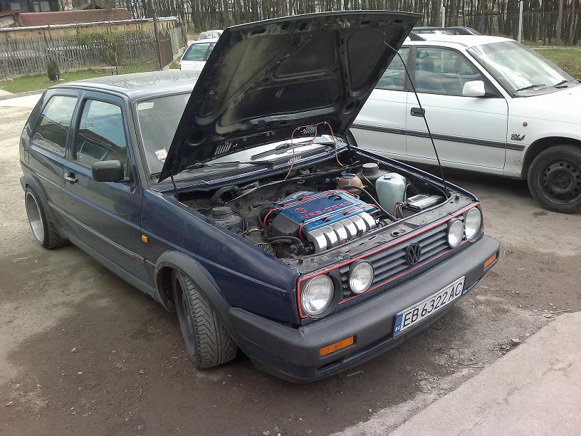

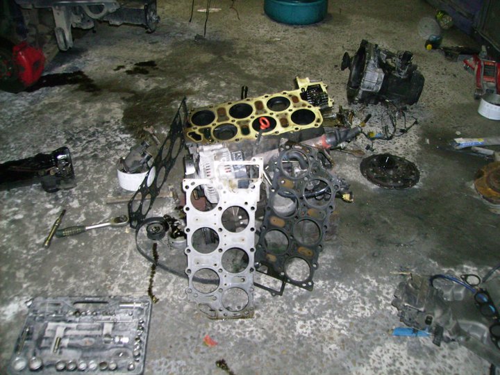

Здравите колеги мисля,че дойде и моят ред да пусна моята тема...или така наречената мечта,която винаги съм искал да осъществя-голф2 вр6!колата е направена януари месец,но пускам сега тема зада има повече снимков матерял а не дасе разводнява темата!за целта беше закупен голф2 КР 91г в що годе добро състояние-машеси забележки но за кола на 20 години мисля,че бяха нормални!като цяло ме интересуваше купето дае здраво....а то се оказа просто уникално здраво...без дори капка ражда!единственото нещо което ме дразнеше още щом го видях бяха синият километраж и най-много хванатите с видий вежди и прагове!за колата ясно....а мотора...и той беше ясен-извесният голф3 вр6 турбо на Тошо_вр6 който е един много мой добур приятел и човек които много уважавам и много мие помагал и с помощ и савети дори и контакти!Ще си зададете вапроса турбо ли щего сложа?не засега щеше дае атмосферен но згастен и с много улекотен маховик!и се започна...денят беше 25 Декември :lol: с помоща на приятели и тошко_вр6 и помоща от растояние на АДриан_ААА и пешката от Елхово се започна....стига съм барборал а да почвам със снимките!

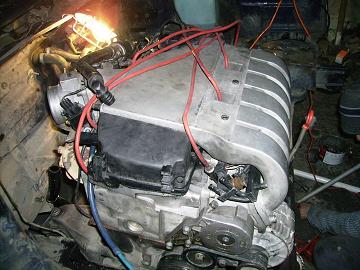

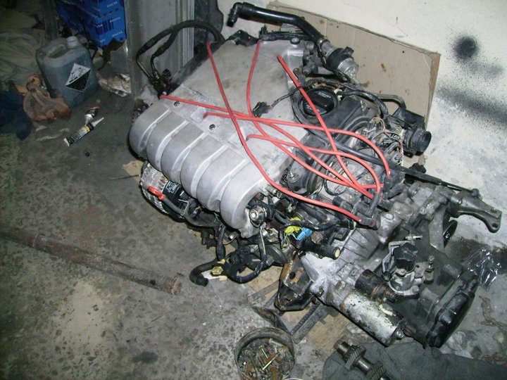

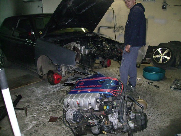

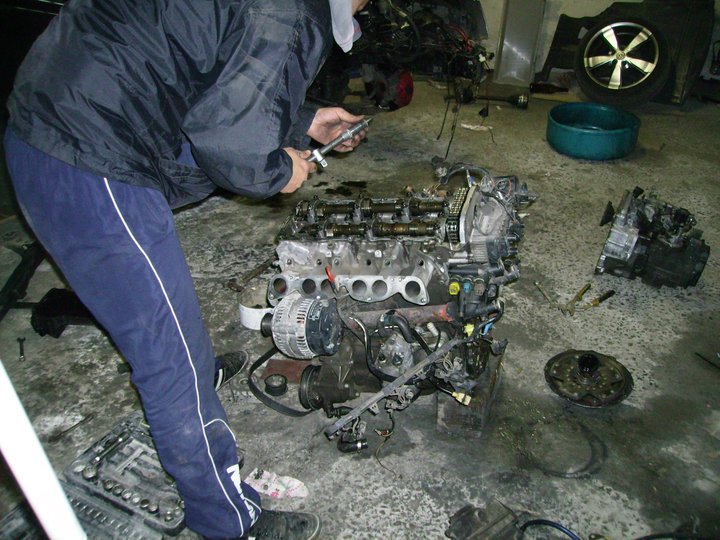

готов за излизане
и вън
отворихго защото беше с 2 гарнитури и подложка и трябваше дасе премахнат
отворен и премахнати старите гарнитури и подлжка
мотора сабран отново

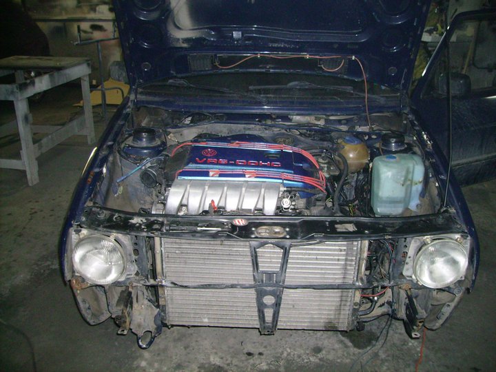

още... :lol:

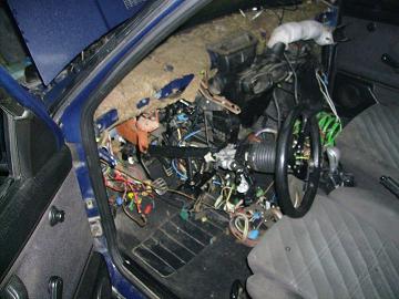

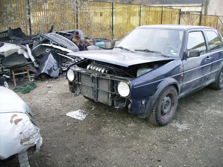

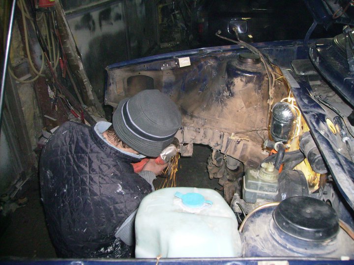

започна фаза 2-махане на Кр-а

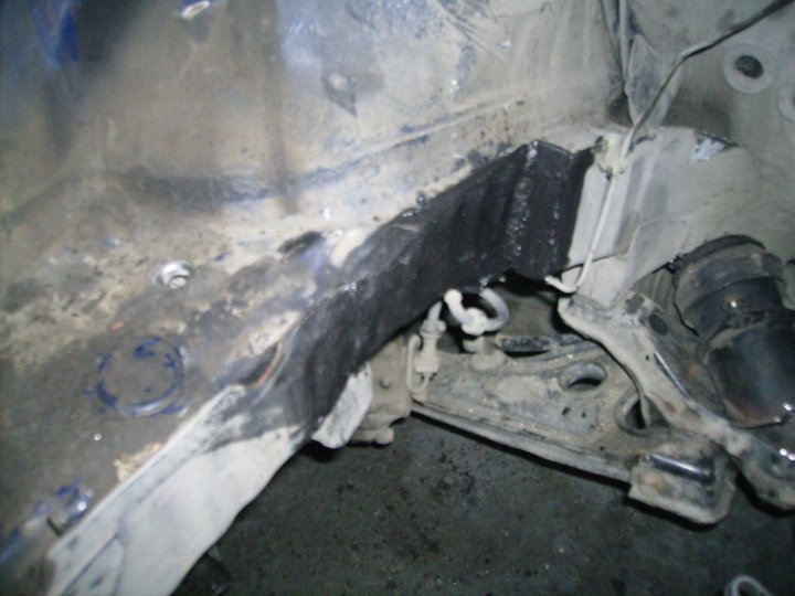

малко рязане на гредата зада няма труднения в по късен етап
тук е веше готов и намазан с боди

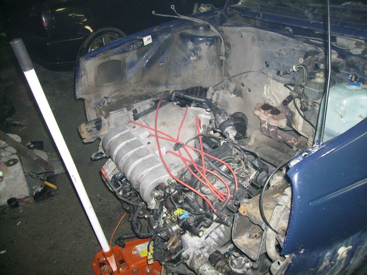

подготовка за първо наместване на мотора
първите стъпки в коша

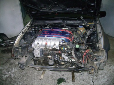

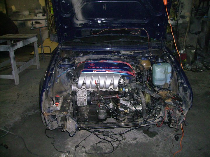

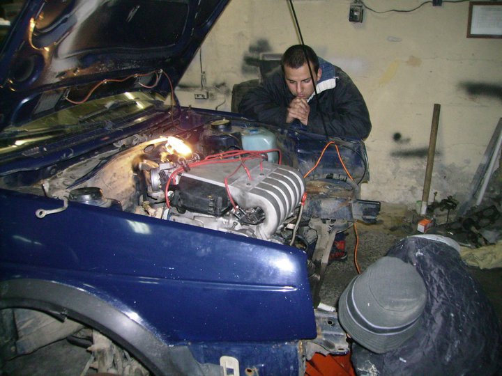

сажелявам,че нямам снимки с преправянето на магарето заради задния тампон на мотора и смяната на конзолата на педалите поради причината,че КР-а е със съединител с жило а вр6-а с хидравличен...но предполагам че неви казвам нищо ново...аиде още снимки....
аиде понаместен...тука нещо му мисля...сигурно вече как му давам гас
красавеца ми ...
ами сега....неме питаите какъв го ядох докато наредя инсталацията...беше страшничко на пръв поглед но лека полека си доидоха на местата нещата
започнахме да придобиваме и вид лека полека
искаран малко вече на денна светлина

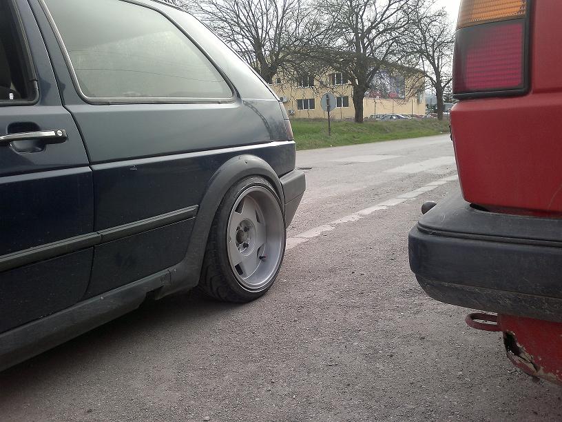

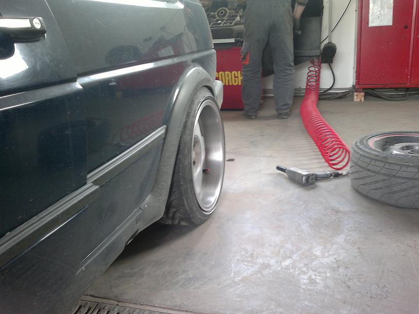

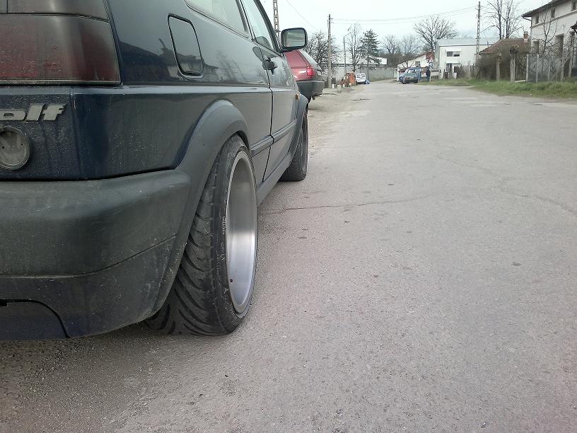

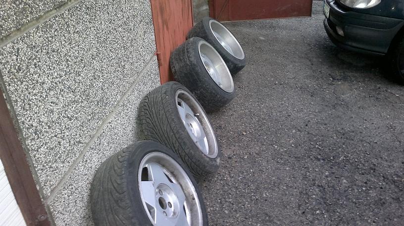

всичко хубаво...як мотор...регулируемо окачване ама нещо неми хареваше с тези 15-ки...несе вписваха в агресивния звук и стоика и последва закупуването на Борбет А предни 7.5ж задни 9 :mrgreen: бяха в отвратително състояние...криви и начукани бордове..абе ужас....минаха на пясакоструика и се почна от щкурка 80...мислите чесъм луд-не много зле бяха...
с моя верен приятел и фен...

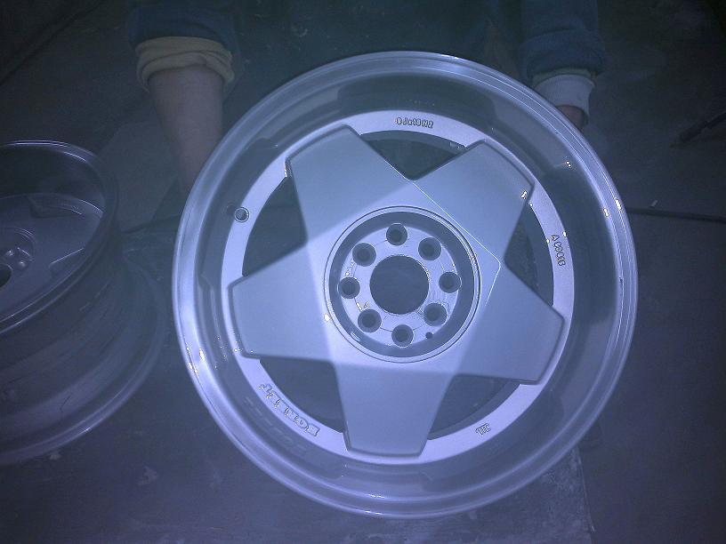

средата боядисана с цвета на Бора...някакав процент хамелеон а бордовете лакирани
апааааааааааааааа
така вече взе дами харесва.....

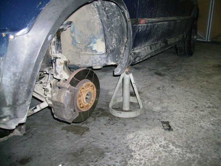

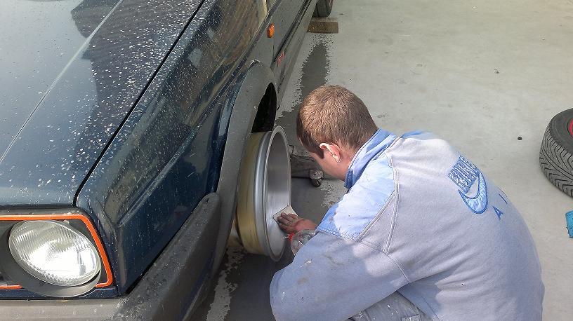

и от днес малко....само с 2 джанти сум поради причината че предните ги пратих и тях даги испраят на валове и даим опраят ръбовете зада могат дасе пулират и боядисат...фаровете бяха направени с жълто фолио...гледах една 2-ка във вортекса и много ми хареса така...но неговите бяха оригинални а моито с фолио :mrgreen:
