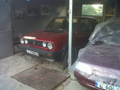

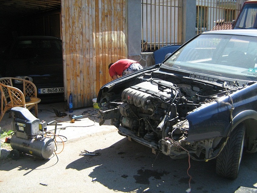

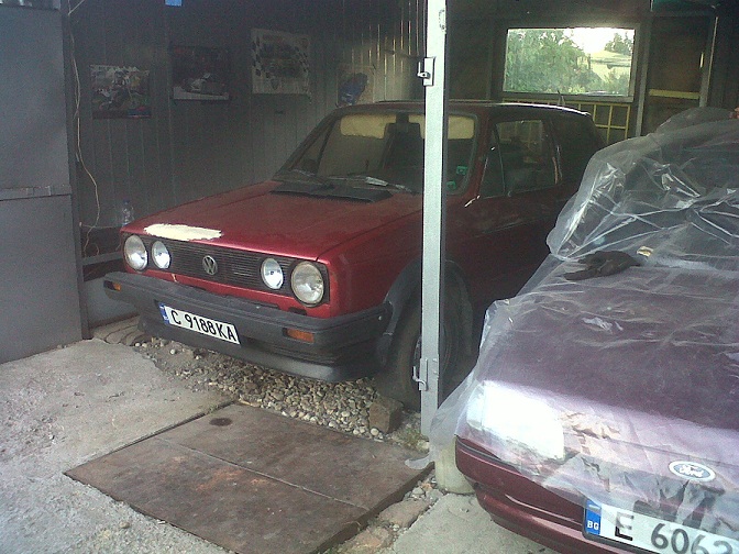

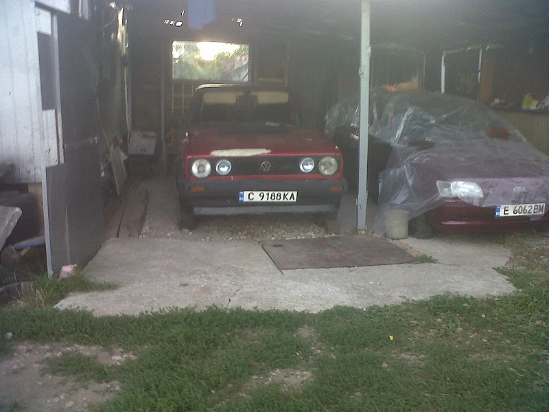

Така здравей те започнах едни проект за,който нямам и идея как да го направя. Имам и двете коли на лице ще кача снимки нека всеки,който има идея и може да помогне да казва.Това което знам че няма да ползвам магарето от 3ката а ще заваря тампоните за единичката благодаря на всички предварително :D :D :D :D

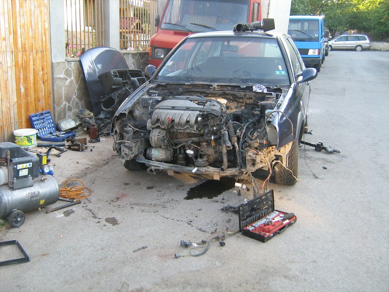

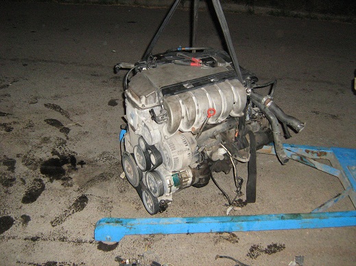

Благодаря колега :mrgreen: :mrgreen: :mrgreen: Ето и малко развитие по темата колата вече е със 288мм диск и 5 болта мотора е вън и продължаваме напреде

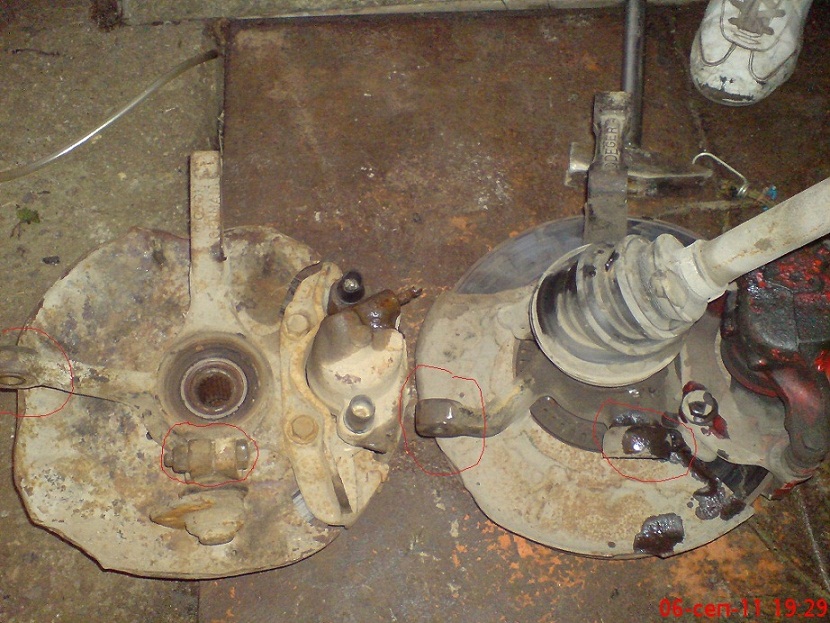

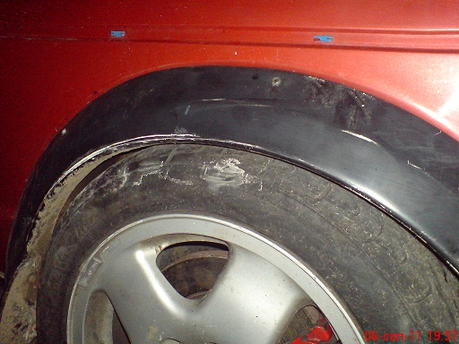

Благодаря на всички за хубавите мнения ноо се появи първото затруднение нека тези които зная да кажат как да го прескочим,понеже ползвам шенкелите от вр-а ии ушите на курмилната щанга не са на същото място и гумите седят в различни посоки на снимките се вижда кажете каква рейка да сложа или как да го управя това :beer :beer :beer :beer :beer :beer Иначе вече сложи сервото и окачването от 3ката и колата стана брутално ниска :D :D :D

Мнениеот racing_team_vidin » Вто 06 сеп 2011 22:02
с коя рейка си, ако си с 1чковата, те е по-тясна и най-вероятно, ти разтваря гумите навън.
