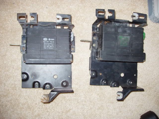

Гледам в разни чужди сайтове обсъждат разликите м/у 2-та модела комп-ове за KR.
Стария модел е със зелени надписи и капачка отстрани и парт номер 811 907 384.
Новия е със сиви надписи и същия номер, но с B накрая 811 907 384B.
Пишат, че имало разлика в авансите м/у 2-та компа, но никъде не намерих пълна яснота кой е по-добрия вариант.
Някой дали е наясно с това?

Авансите са идентични, има разлика в максималните обороти, но и това се лекува.

Аз на PL-а бях със зеления и поради забиващия-хълцащ прекъсвач сложих от този със светло сивия надпис и прекъсвача почна да треска и да не спира колата като удари :th_up За мен лично това е съществената разлика между двата :c020
:arrow Заблудил съм се :redface На PL-a е със жълт надпис :th_up Зеленият и Светло сивият явно са си КР-ови компютри НО аз замених моя със светло сивия вариянт и чудото стана :biggrin

сори за оф-а ...много гадна работа е това с тоя бавен прекъсвач,при мен на ABF-а като беше преди,някой път особено на 1ва като го изпусна та удари прекъсвач... край,всичко приключва с дръпката,така гадно забива че ако не очакваш и неси се хванал направо имам чувство че ще си избия зъбите от волана :Mr Green Fun ...отвратително е,но пък KR не бях срещал с такъв прекъсвач,явно и там са направили тая грешла с лимита на оборотите да е на такъв бавен интервал
